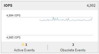

Le nombre en haut à droite du graphique dans la barre grise est la valeur moyenne de la dernière période de 72 heures. Les chiffres affichés en bas et en haut du graphique de tendance sont les valeurs minimales et maximales pour la dernière période de 72 heures. La barre grise sous le graphique contient le nombre d'événements actifs (nouveaux et reconnus) et d'événements obsolètes de la dernière période de 72 heures.
Une capture d'écran de l'interface utilisateur qui montre le graphique IOPS.

  • Graphique du compteur IOPS
    Le graphique du compteur IOPS fournit un aperçu de haut niveau de l'état des IOPS de l'objet pour la période de 72 heures précédente. Les IOPS indiquent la vitesse du système de stockage en nombre d'opérations d'entrée/sortie par seconde.
    Haut (valeur du compteur) : Le nombre dans l'en-tête affiche la moyenne de la période de 72 heures précédente.
    Milieu (graphique de performances) : le nombre en bas du graphique affiche les IOPS les plus faibles et le nombre en haut du graphique affiche les IOPS les plus élevées pour la période de 72 heures précédente. Placez votre curseur sur la ligne de tendance du graphique pour afficher la valeur IOPS pour une période spécifique.
    En bas (événements) : Au survol, la fenêtre contextuelle affiche les détails des événements. Cliquez sur le lien Événements actifs sous le graphique pour accéder à la page Inventaire des événements afin d'afficher les détails complets de l'événement.
