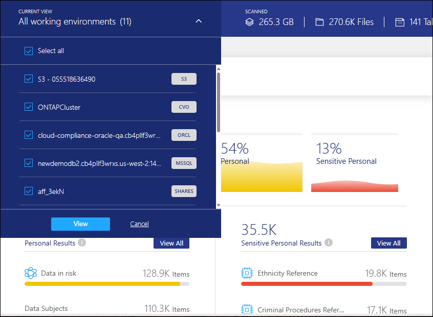

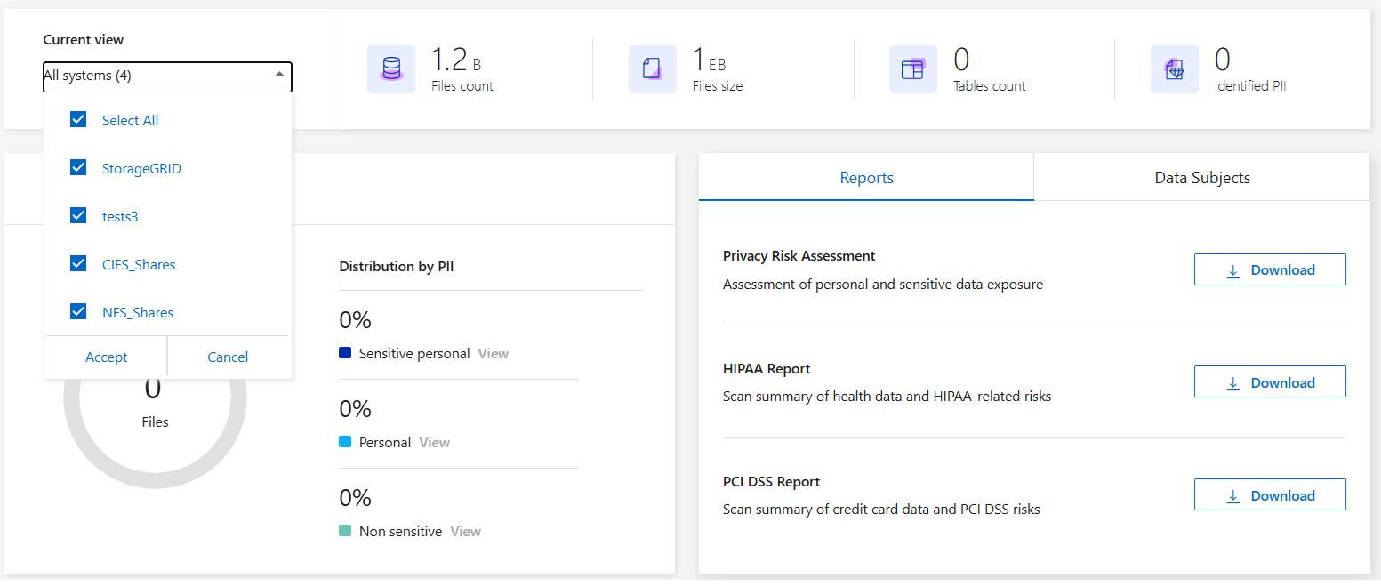

Sélectionnez les environnements de travail pour les rapports
Vous pouvez filtrer le contenu du tableau de bord BlueXP Classification Compliance pour afficher les données de conformité pour tous les environnements de travail et bases de données, ou pour seulement des environnements de travail spécifiques.
Lorsque vous filtrez le tableau de bord, la classification BlueXP évalue les données et les rapports de conformité pour les environnements de travail que vous avez sélectionnés.
Étapes
  1. Dans le menu BlueXP  Classification, sélectionnez "conformité".
  2. Sélectionnez la liste déroulante filtre environnements de travail et sélectionnez les environnements de travail.
  3. Sélectionnez Afficher.

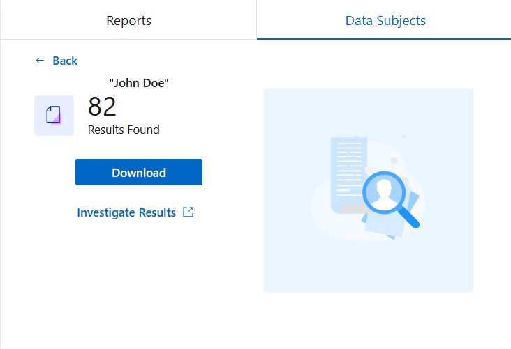

Recherche de sujets de données et téléchargement de rapports
Recherchez le nom complet ou l'identifiant connu du sujet de données, puis téléchargez un rapport de liste de fichiers ou un rapport DSAR. Vous pouvez effectuer une recherche par "tout type d'informations personnelles".
Remarque L'anglais, l'allemand, le japonais et l'espagnol sont pris en charge lors de la recherche des noms des sujets de données. La prise en charge d'autres langues sera ajoutée ultérieurement.
Étapes
  2. Dans la page conformité, faites défiler vers le bas et sélectionnez sujets de données.
  3. Recherchez le nom complet ou l'identifiant connu du sujet de données.
    Voici un exemple qui montre une recherche du nom john Doe:
    Une capture d'écran qui montre une recherche du nom "John Doe" pour un DSAR.
  4. Choisissez l'une des options disponibles :
    • Télécharger le rapport DSAR : réponse officielle à la demande d'accès que vous pouvez envoyer au sujet des données. Ce rapport contient des informations générées automatiquement en fonction des données classées par BlueXP situées sur l'objet des données et qui sont conçues pour être utilisées comme modèle. Vous devez remplir le formulaire et le revoir en interne avant de l'envoyer au sujet des données.
    • Étudier les résultats : une page qui vous permet d'examiner les données en recherchant, en triant, en développant les détails d'un fichier spécifique et en téléchargeant la liste de fichiers.
      Remarque S'il y a plus de 10,000 résultats, seuls les 10,000 premiers apparaissent dans la liste de fichiers.

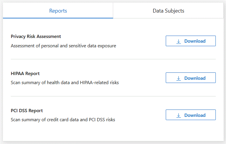

Générer le rapport HIPAA
Accédez à l'onglet conformité pour générer le rapport.
Étapes
  2. Faites défiler vers le bas et localisez le volet Rapports.
  3. Sélectionnez l'icône de téléchargement en regard de Rapport HIPAA.
    Capture d'écran de l'onglet conformité dans BlueXP qui affiche le volet Rapports où vous pouvez cliquer sur HIPAA.
Résultat
La classification BlueXP génère un rapport PDF que vous pouvez examiner et envoyer à d'autres groupes selon les besoins.

Générer le rapport PCI DSS
Étapes
  3. Sélectionnez l'icône de téléchargement en regard de PCI DSS Report.
    Capture d'écran de l'onglet conformité dans BlueXP qui affiche le volet Rapports, dans lequel vous pouvez cliquer sur évaluation des risques de confidentialité.
Résultat

Générer le rapport d'évaluation des risques pour la protection des renseignements personnels
Étapes
  3. Sélectionnez l'icône de téléchargement en regard de évaluation des risques liés à la confidentialité.
Résultat
