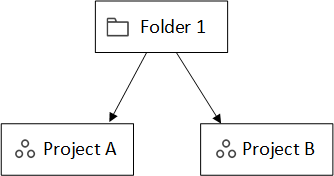

Vous organisez les ressources de manière hiérarchique : l’organisation est au sommet, puis les dossiers (qui peuvent avoir d’autres dossiers ou projets), et enfin les projets, qui ont des systèmes de stockage, des charges de travail et des agents.
Attribuez des rôles d'accès au niveau de l'organisation, du dossier ou du projet afin que les utilisateurs disposent du bon accès aux ressources.
Remarque Vous devez disposer du rôle Super administrateur, Administrateur d'organisation ou Administrateur de dossier ou de projet pour gérer IAM dans la NetApp Console.
L’image suivante illustre cette hiérarchie à un niveau de base.
Un schéma conceptuel illustrant les composantes de la gestion des ressources

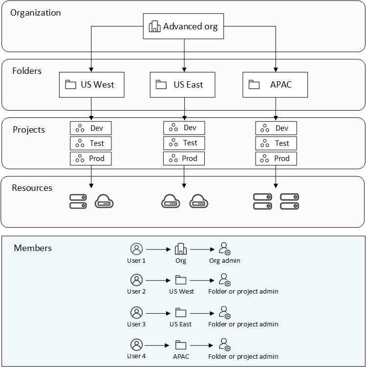

La NetApp Console IAM est construite sur trois types de composants : les composants organisationnels qui définissent la hiérarchie, les ressources qui sont affectées au sein de cette hiérarchie, et les membres et les rôles qui contrôlent qui peut accéder à quoi.
NetApp Console composants organisationnels

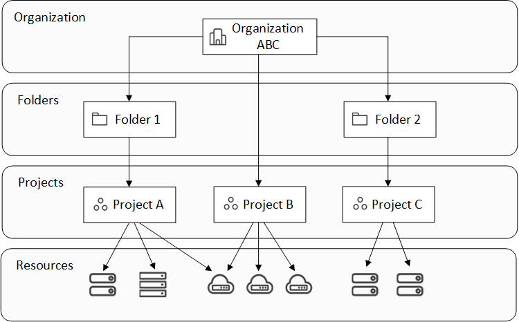

Les composantes organisationnelles—organisation, dossiers et projets—forment une hiérarchie qui détermine comment les ressources sont regroupées et comment l'accès est délégué.
Organisation
Une constitue le niveau supérieur du système IAM de la NetApp Console et représente généralement votre entreprise. Votre organisation se compose de dossiers, de projets, de membres, de rôles et de ressources. Les ressources sont associées à des projets et les membres se voient attribuer des rôles au niveau de l'organisation, du dossier ou du projet.
Projets
Les projets regroupent les ressources de stockage. Attribuez des ressources aux projets et accordez des droits d'accès aux utilisateurs au niveau du projet. Une ressource peut appartenir à plusieurs projets. Les utilisateurs disposant d'un accès au projet peuvent utiliser ses ressources.
Par exemple, vous pouvez associer un système ONTAP sur site à un seul projet ou à tous les projets de votre organisation, selon vos besoins.
Dossiers
Regroupez les projets associés dans des dossiers afin de les organiser par emplacement, site ou unité commerciale. Vous ne pouvez pas associer directement des ressources aux dossiers, mais l'attribution d'un rôle à un utilisateur au niveau du dossier lui donne accès à tous les projets dans ce dossier.
Remarque Les utilisateurs disposant du rôle d'administrateur d'organisation peuvent ajouter des ressources à un dossier afin de déléguer la tâche d'associer la ressource à des projets aux administrateurs de dossier ou de projet du dossier concerné. "En savoir plus sur l'association d'une ressource à un dossier".
Ressources
Une est une entité que la NetApp Console reconnaît et qui peut être affectée à un projet. comprennent les systèmes de stockage, les abonnements Keystone, certaines charges de travail NetApp Backup and Recovery, ainsi que les agents NetApp Console.
Associez une ressource à un projet afin que les utilisateurs ayant accès au projet puissent utiliser la ressource.
Par exemple, vous pouvez associer un système Cloud Volumes ONTAP à un projet ou à tous les projets de votre organisation. La manière dont vous associez une ressource dépend des besoins de votre organisation.

Les membres sont les utilisateurs et les comptes de service de votre organisation. Les rôles définissent les actions qu'ils peuvent effectuer et à quel niveau de la hiérarchie—organisation, dossier ou projet.
Membres
Les membres de votre organisation sont des comptes d’utilisateurs ou des comptes de service. Un compte de service est généralement utilisé par une application pour effectuer des tâches spécifiques sans intervention humaine.
Ajoutez des membres à votre organisation après leur inscription à la NetApp Console. Après les avoir ajoutés, attribuez des rôles pour fournir l'accès aux ressources. Vous pouvez ajouter manuellement des comptes de service depuis la Console ou automatiser leur création et leur gestion via l'API IAM de la NetApp Console.
Rôles d'accès
La console fournit des rôles d’accès que vous pouvez attribuer aux membres de votre organisation.
Lorsque vous associez un membre à un rôle, vous pouvez lui attribuer ce rôle pour l'ensemble de l'organisation, un dossier spécifique ou un projet spécifique. Le rôle que vous sélectionnez donne au membre l'autorisation d'accéder aux ressources dans la partie sélectionnée de la hiérarchie.
NetApp Console propose des rôles précis qui respectent le principe du « moindre privilège », ce qui signifie que les rôles d'accès sont conçus pour donner aux utilisateurs l'accès uniquement à ce dont ils ont besoin.
Les utilisateurs peuvent se voir confier plusieurs rôles à mesure que leurs responsabilités s'étendent.
