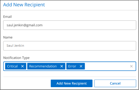

Ajouter des destinataires de courrier électronique supplémentaires
Les utilisateurs qui apparaissent sur la page Utilisateurs de l'organisation sont renseignés automatiquement à partir des utilisateurs de votre organisation ou de votre compte. Vous pouvez ajouter des adresses e-mail dans la page Destinataires supplémentaires pour d'autres personnes ou groupes qui n'ont pas accès à la console, mais qui doivent être informés de certains types d'alertes et de notifications.
Étapes
  1. Depuis la page Paramètres de notifications, sélectionnez Ajouter de nouveaux destinataires.
    Une capture d'écran montrant comment ajouter de nouveaux destinataires de courrier électronique pour les alertes et les notifications.
  2. Saisissez le nom, l'adresse e-mail et sélectionnez les types de notifications que le destinataire recevra, puis sélectionnez Ajouter un nouveau destinataire.
