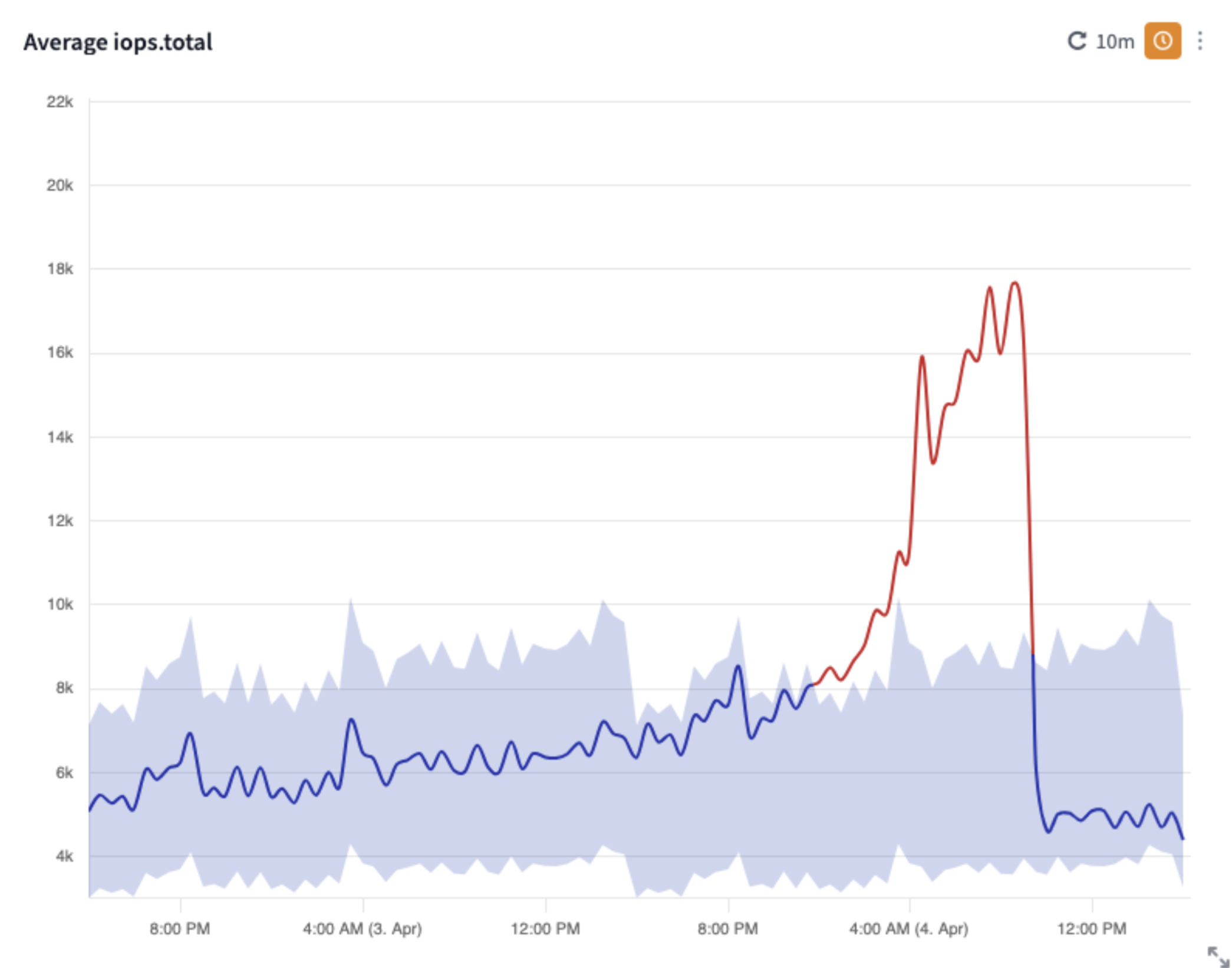

Vous pouvez affiner davantage vos graphiques en regroupant les points de données par intervalles de minutes, d'heures ou de jours avant que ces données ne soient ensuite agrégées par attribut (si cette option est choisie). Vous pouvez choisir d'agréger des points de données en fonction de leur Moyenne, Maximum, Minimum, Somme ou Nombre.
Un petit intervalle combiné à une longue plage de temps peut entraîner un avertissement « L'intervalle d'agrégation a généré trop de points de données ». Vous pourriez voir cela si vous avez un petit intervalle et augmentez la période du tableau de bord à 7 jours. Dans ce cas, Insight augmentera temporairement l'intervalle d'agrégation jusqu'à ce que vous sélectionniez une période plus petite.
La plupart des compteurs d'actifs s'agrègent sur Moyenne par défaut. Certains compteurs s'agrègent sur Max, Min ou Sum par défaut. Par exemple, les erreurs de port sont regroupées par défaut sur Sum, tandis que les IOPS de stockage sont regroupées sur Average.

Limites d'anomalie dans les widgets de ligne
Lorsque vous incluez un widget de graphique linéaire ou spline sur un tableau de bord ou une page de destination, vous pouvez choisir d'afficher le graphique dans le contexte des limites attendues pour les données. Vous pouvez considérer cela comme une recherche d’anomalies dans les modèles de vos données.
DII utilise des données saisonnières (horaires ou quotidiennes) pour définir des limites supérieures et inférieures sur lesquelles il s'attend à ce que les données tombent à un moment donné. Si les données dépassent ou chutent en dessous des limites attendues, le graphique mettra cela en évidence comme une anomalie.
exemple de limites d'anomalie - montrant un pic où les données réelles dépassent la limite attendue, largeur = 600
Pour afficher les limites d'anomalie, modifiez le widget et choisissez Afficher les limites d'anomalie. Vous pouvez choisir entre deux algorithmes de détection :
  • Détecteur adaptatif s'adapte rapidement aux changements, ce qui le rend utile pour les enquêtes détaillées.
  • Smooth Detector minimise le bruit et les faux positifs, filtrant les fluctuations à court terme tout en détectant les changements significatifs.
De plus, vous pouvez choisir d'afficher la saisonnalité horaire ou quotidienne, ainsi que de définir la sensibilité de détection. Une sensibilité élevée détecte davantage de franchissements de limites, une sensibilité faible en détecte moins.
paramètres des limites d'anomalie, y compris l'algorithme de détection, la saisonnalité et la sensibilité
Gardez à l’esprit que vous ne pouvez afficher les limites attendues que lorsque le graphique est configuré pour afficher une seule ligne. Si vos paramètres ou filtres de regroupement affichent plusieurs lignes, ou si vous avez défini plusieurs requêtes pour le widget, l'option permettant d'afficher les limites attendues sera désactivée.
