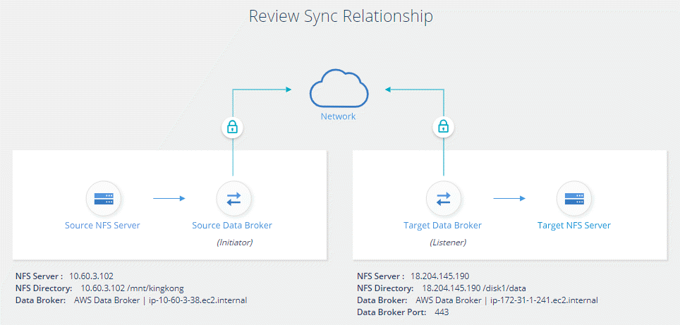

    3. Révision : Vérifiez les détails de la relation de synchronisation, puis sélectionnez Créer une relation.
      Une capture d'écran montrant l'écran de révision.  Il affiche les serveurs NFS, les courtiers de données et les informations réseau sur chacun d'eux.
