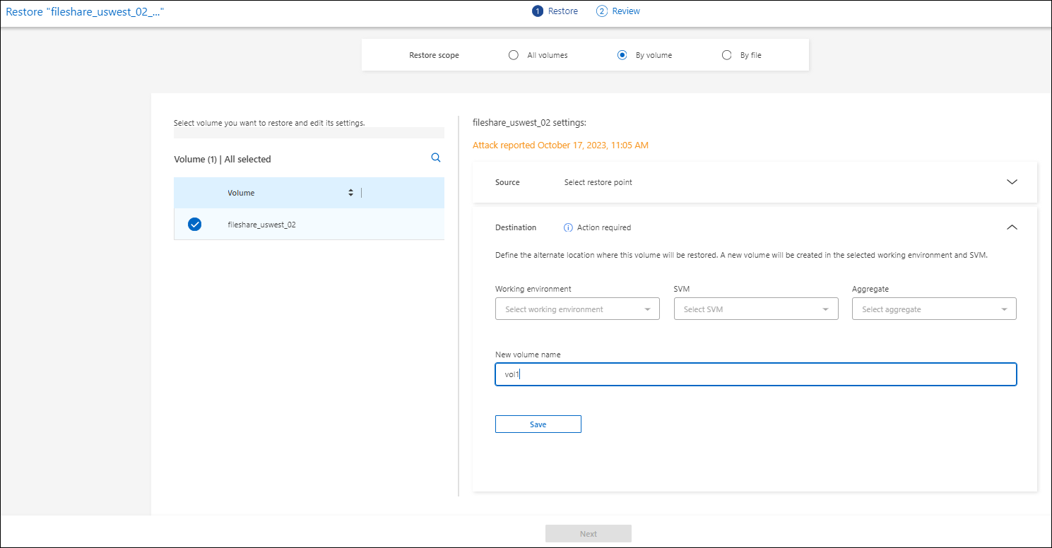

Une fois qu'une charge de travail est marquée comme Restauration nécessaire, NetApp Ransomware Resilience recommande un point de récupération réel (RPA) et vous guide tout au long du flux de travail de récupération.
  • Si la machine virtuelle est gérée par NetApp Backup and Recovery ou Ransomware Resilience, Ransomware Resilience effectue une restauration cohérente en cas de panne afin que toutes les données du même point dans le temps soient restaurées, comme ce serait le cas après une panne système.
    Vous pouvez restaurer la charge de travail en sélectionnant tous les volumes, des volumes spécifiques ou des fichiers spécifiques.
Astuce La récupération de la charge de travail peut avoir un impact sur les charges de travail en cours d’exécution. Vous devez coordonner les processus de récupération avec les parties prenantes appropriées.

  1. Depuis le tableau de bord principal de Ransomware Resilience, consultez les totaux « Restore needed » dans le volet Alertes et sélectionnez View all.
    Vous pouvez également sélectionner Recovery dans la barre latérale.
  2. Consultez les informations sur la charge de travail dans la page Récupération.
    Page de récupération
Récupérer une charge de travail
Après avoir évalué les charges de travail, vous avez deux options pour restaurer votre charge de travail :
