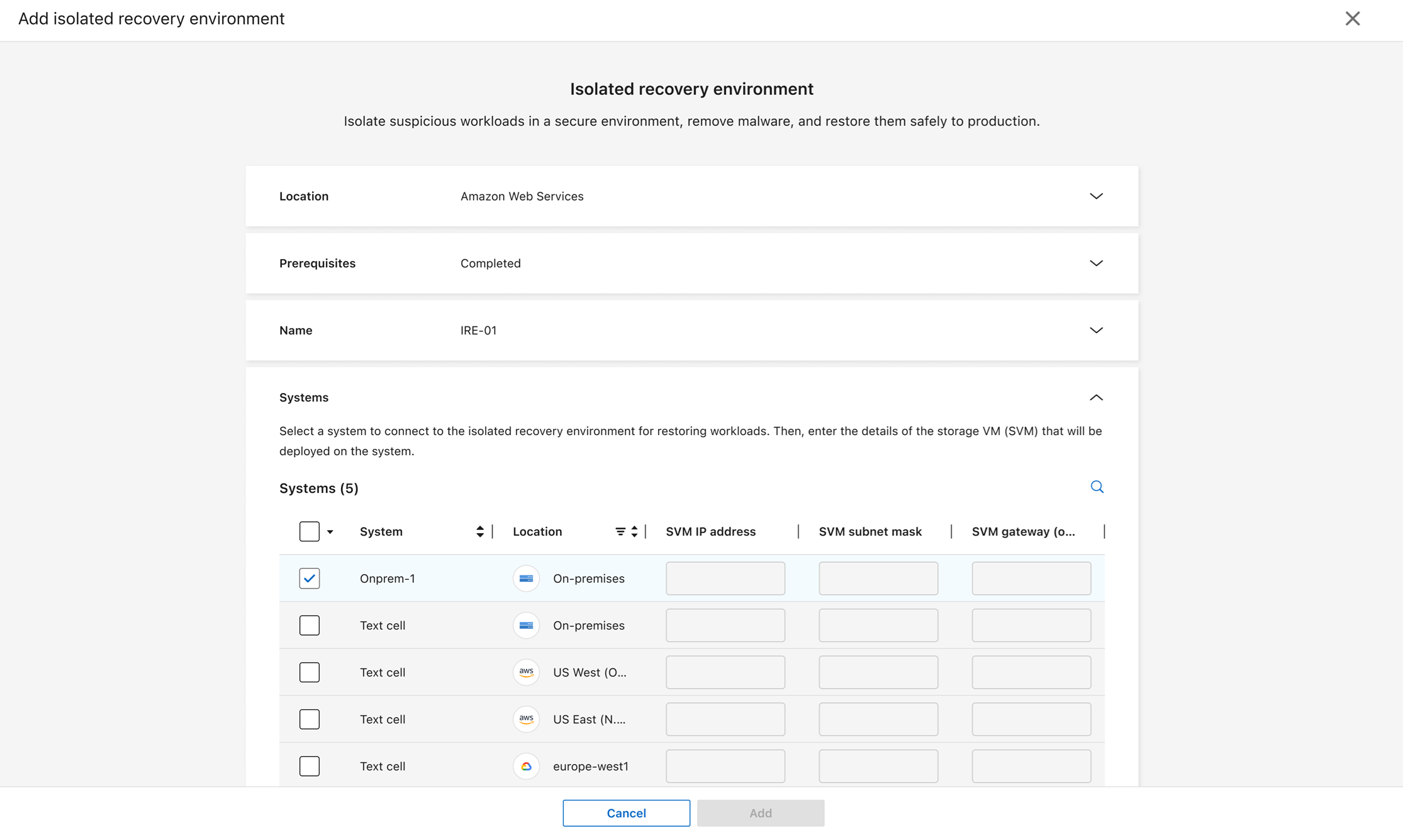

Lors de la création de l'IRE, vous avez la possibilité d'ajouter une source secondaire.
Si la source principale est indisponible et que vous avez configuré une source secondaire, les données seront restaurées sur la source secondaire.
Par défaut, la procédure de restauration propre analyse les instantanés de l'environnement source. Si l'environnement source est indisponible ou si aucun instantané non chiffré n'est disponible sur la source, la restauration propre analyse les instantanés d'un système secondaire si vous en avez configuré un.

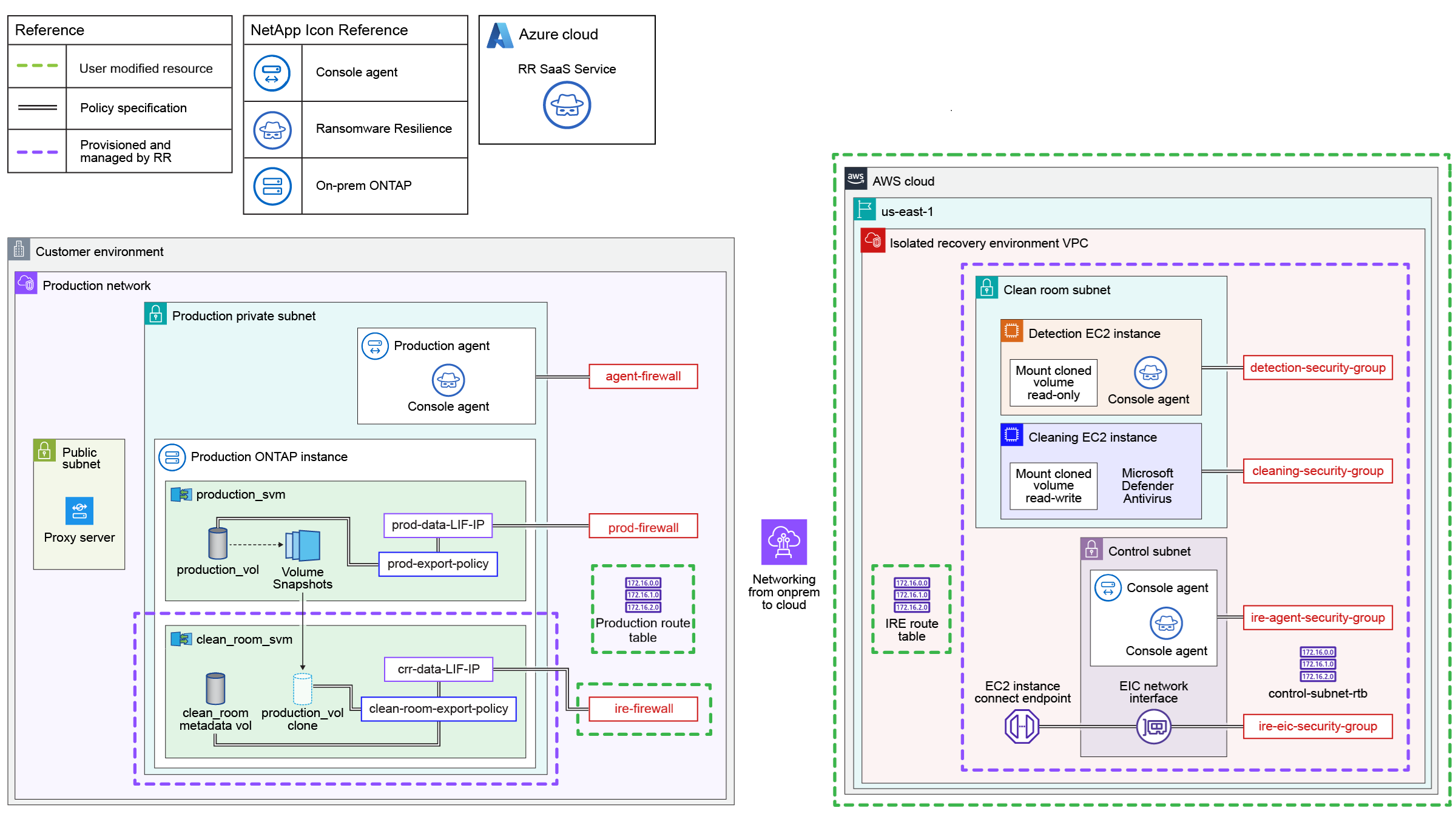

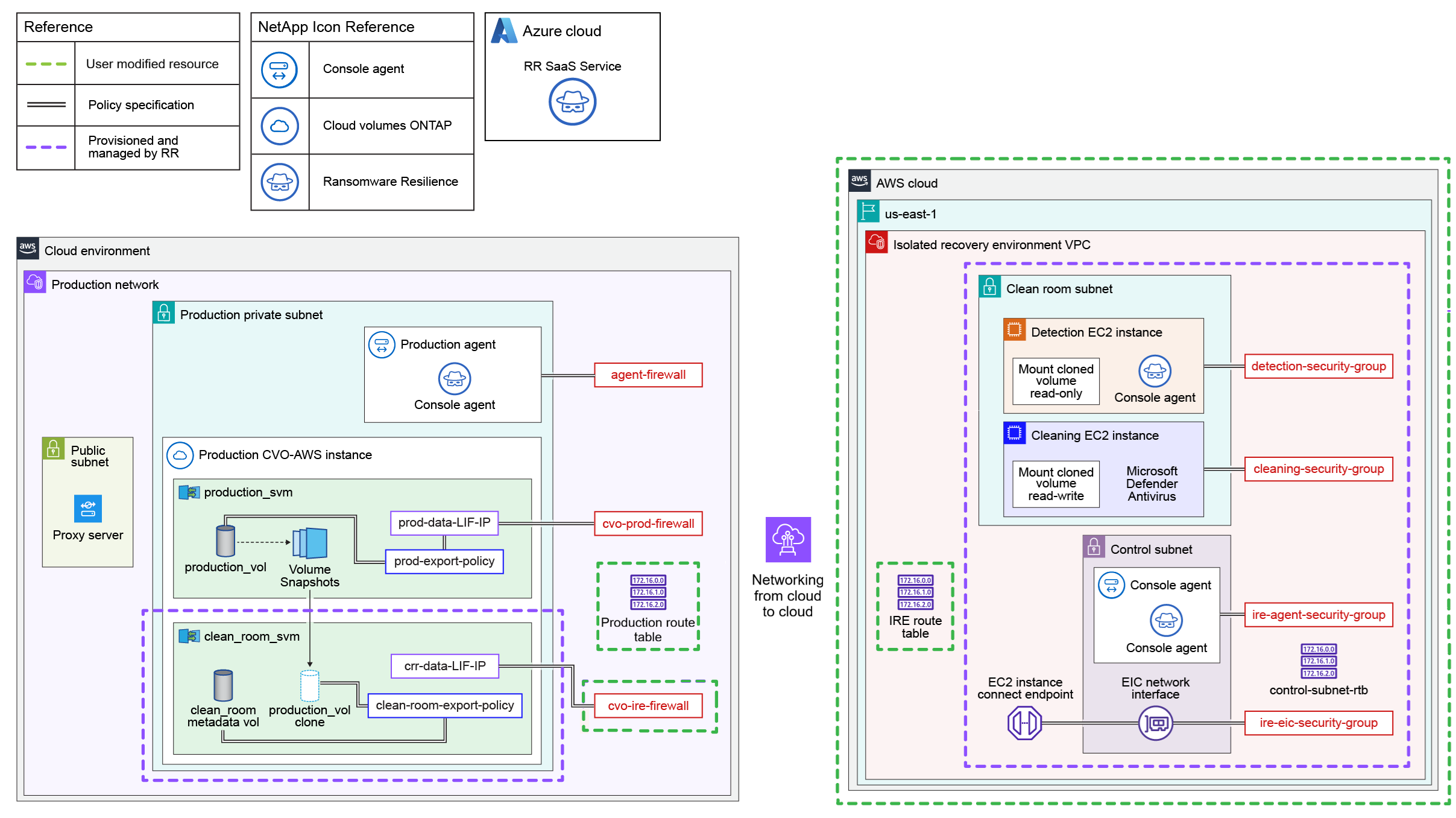

cloud à cloud
Ce schéma illustre un exemple de configuration de restauration complète entre clouds. Consultez le schéma et les ressources à configurer avant de créer l'IRE.
Schéma de restauration propre cloud à cloud
Données SVM de salle blanche LIF IP (crr-data-LIF-IP)
  • Attribuez une adresse IP à l'interface LIF de données SVM de la salle blanche. Notez cette adresse IP : vous en aurez besoin lors du processus de configuration IRE.
    • Pour Cloud Volumes ONTAP avec AWS utilisant une restauration propre cloud à cloud, assurez-vous que l'adresse IP est attribuée à l'Elastic Network Interface.
  • Autoriser le routage de l’IP de la LIF de données SVM vers l’IRE.
Remarque Si vous configurez un IRE avec la source dans Amazon FSx for NetApp ONTAP, ignorez cette exigence d’adresse IP LIF de données SVM de salle blanche.
table de routage de l'environnement de production
  • La table de routage de production doit autoriser le trafic du sous-réseau IRE vers l'adresse IP LIF des données de restauration propres. Vous devez ajouter cette route à la table de routage de production.

Pare-feu IRE
  • Vous devez créer un pare-feu distinct pour gérer le trafic entrant pour le crr-data-LIF-IP. Ce pare-feu doit autoriser les montages NFSv3 et NFSv4 provenant de la plage CIDR du VPC IRE.
Tableau de routage IRE
  • La table de routage IRE doit être la table de routage principale du VPC IRE.
  • La table de routage IRE doit autoriser le routage vers l'adresse IP LIF des données de restauration propres.
  • La table de routage IRE doit également autoriser une route vers Internet public pour que l'agent IRE puisse fonctionner.
cloud privé virtuel (VPC)
  • Pour l'IRE, provisionnez un VPC dans la plage d'adresses IP de votre environnement de production. L'adresse IP ne doit pas entrer en conflit avec des adresses IP existantes.
    • Le VPC doit avoir une capacité minimale de 64 adresses IP (un masque de sous-réseau /26).
    • Le VPC doit autoriser l'accès à Internet public. Sinon, l'agent Console ne fonctionnera pas

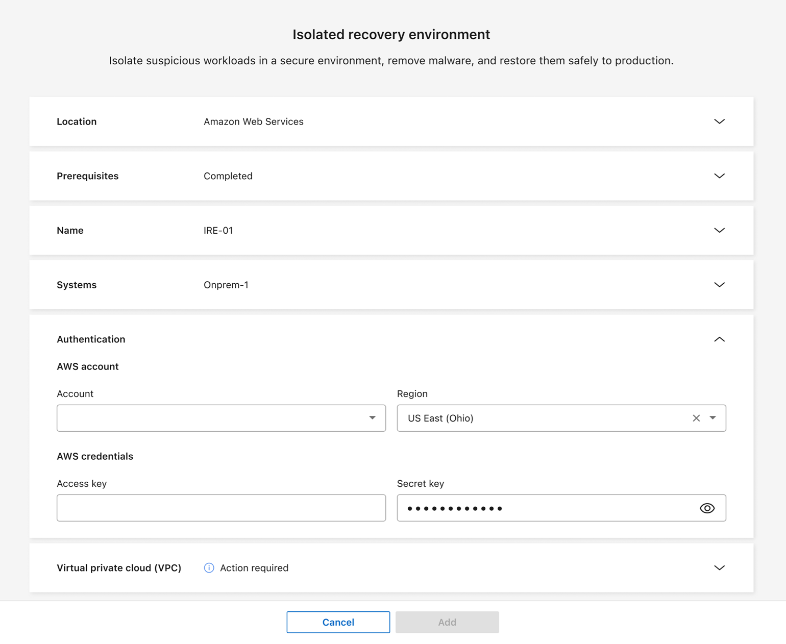

Autorisations cloud
  • Ransomware Resilience a besoin de la clé d'accès et du secret AWS avec les autorisations IAM appropriées pour effectuer la restauration propre dans un environnement AWS. "Créer une politique IAM dans AWS" avec les autorisations suivantes, puis associez la stratégie à un utilisateur nouvellement créé. Après avoir créé l'utilisateur, générez les informations d'identification IAM et fournissez-les à la restauration propre.

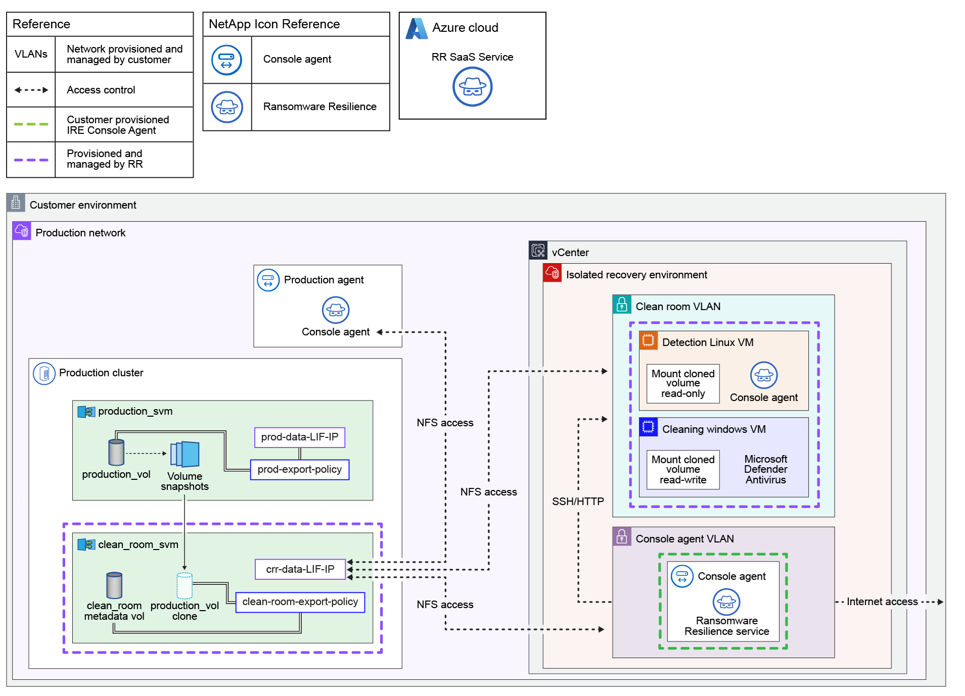

Sur site à sur site
Ce schéma illustre un exemple de configuration de restauration complète entre systèmes locaux. Consultez le schéma et les ressources à configurer avant de créer l'IRE.
Schéma de restauration propre d’un environnement sur site vers un autre environnement sur site
  • Une machine virtuelle de stockage (SVM) est créée sur chacun des systèmes que vous sélectionnez pour la connexion à l'IRE en vue de la restauration des charges de travail. Vous devez fournir une adresse IP dédiée pour chaque système qui est utilisé comme LIF de données de la SVM de salle blanche.

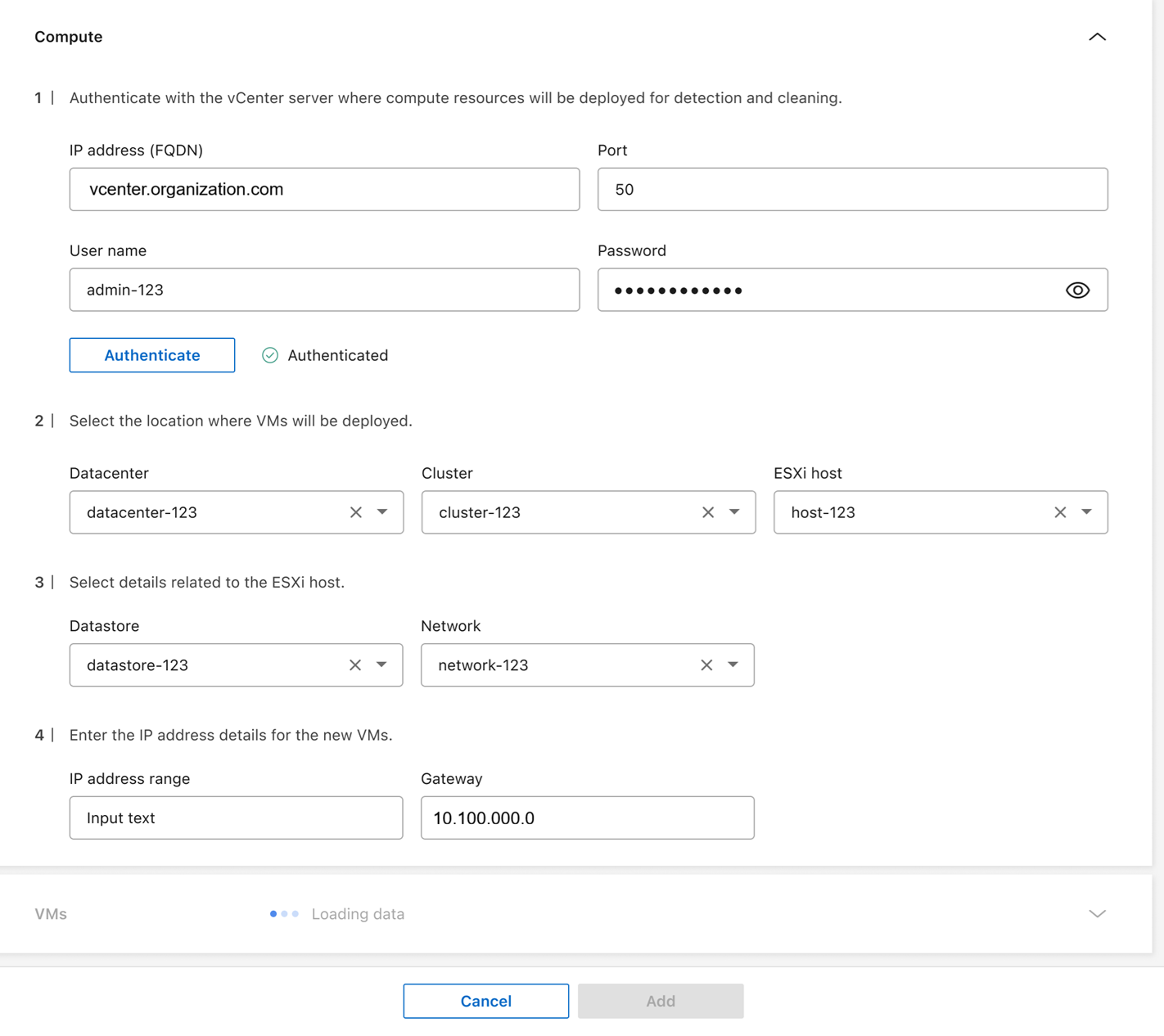

Hôtes et vCenter
  • Le vCenter doit être en version 7.0 ou ultérieure avec au moins un centre de données.

Réseau
  • Configurez les ressources VLAN avec l'accès suivant :
    Ressource Accéder
    VLAN SVM de salle blanche
    Accès NFS à : * Agent de la Production Console * VLAN de l’agent de la Console * VLAN de la salle blanche
    Agent de console VLAN
    • Accès NFS au VLAN SVM de la salle blanche
    • Accès HTTP/SSH au VLAN de la salle blanche
    VLAN de salle blanche
Agent de console dédié
  • Déployez un agent NetApp Console dédié pour l'IRE. L'agent Console doit être déployé dans le vCenter de destination avec accès au VLAN de la salle blanche. Pour plus d'informations sur le processus de déploiement, consultez "Déployer un agent de Console sur site".

  1. Dans Ransomware Resilience, sélectionnez Paramètres.
  2. Dans la carte Isolation cleaning and recovery, sélectionnez Ajouter pour créer l'environnement de récupération isolé.
  3. Dans la section Type, choisissez Nettoyage à la demande.
  4. Pour un I basé sur le cloud, choisissez Amazon Web Services comme emplacement.
  5. Saisissez un Nom pour l’environnement.
  6. Sélectionnez Suivant.
  7. Développez la section Systems. Choisissez les systèmes que vous souhaitez connecter à l'IRE. Chaque système doit disposer d'une connectivité réseau avec l'IRE. Vous devrez შესაძლოა fournir une adresse IP de LIF de données pour chaque système afin d'établir le point de récupération de restauration propre.
    Remarque Pour les IRE déployés sur Amazon FSx for NetApp ONTAP, vous n'avez pas besoin de fournir ces informations.
  8. Pour chaque système que vous avez ajouté autre qu'Amazon FSx for NetApp ONTAP, sélectionnez Modifier la machine virtuelle de stockage. Dans la fenêtre contextuelle, saisissez l'adresse IP de la machine virtuelle de stockage et le masque de sous-réseau de la machine virtuelle de stockage. Pour le domaine de diffusion, choisissez default ou management. Vous pouvez éventuellement saisir une passerelle de machine virtuelle de stockage.
    Capture d'écran de l'interface de sélection des systèmes.
  9. Sélectionnez Suivant.
  10. Dans la section Authentification, saisissez l'ID du compte cloud et sélectionnez la Région correspondante dans le menu déroulant. Vous ne pouvez déployer un IRE que dans une région prise en charge.
  11. Saisissez la clé d'accès et la clé secrète du compte.
    Remarque Le compte doit disposer des autorisations nécessaires pour permettre à Ransomware Resilience de déployer l'agent Console et de créer la salle blanche à la demande.
    Capture d'écran de la configuration de l'authentification IRE.

  11. Fournissez les informations d'identification pour authentifier le serveur vCenter : adresse IP ou nom de domaine complet (FQDN), Port, Nom d'utilisateur et Mot de passe.
  12. Sélectionnez S'authentifier pour confirmer vos identifiants. Attendez que l'interface utilisateur confirme vos identifiants avant de continuer.
  13. Développez la section Clean room compute.
  14. Sélectionnez le centre de données et le cluster où les machines virtuelles seront déployées.
  15. Sélectionnez le Datastore et le Network pour l'hôte ESXi.
  16. Saisissez la plage d'adresses IP au format CIDR (par exemple, 100.100.0.0/24), le masque de sous-réseau et la passerelle pour les machines virtuelles.
  17. Sélectionnez les machines virtuelles situées sur l'hôte ESXi qui serviront de machines virtuelles de base pour le clonage lors du processus de récupération.
    Pour la machine virtuelle Linux que Ransomware Resilience utilise pour rechercher les ransomwares, sélectionnez la machine virtuelle dans le menu déroulant, puis saisissez le nom d'utilisateur et le mot de passe de la machine virtuelle.
    Pour la machine virtuelle Windows utilisée pour l'analyse, sélectionnez la machine virtuelle dans le menu déroulant, puis saisissez le nom d'utilisateur et le mot de passe de la machine virtuelle.
    Capture d'écran de l'étape de restauration propre de la configuration de calcul.
