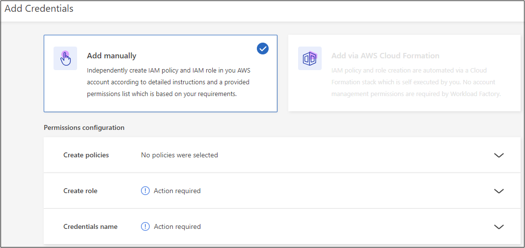

  4. Sur la page Ajouter des informations d'identification, sélectionnez Ajouter manuellement puis suivez les étapes suivantes pour compléter chaque section sous Configuration des autorisations.
    Capture d'écran montrant les éléments que vous devez définir manuellement pour chaque ensemble d'identifiants.
Étape 1 : Sélectionnez les capacités de charge de travail et créez les stratégies IAM
Dans cette section, vous choisirez les types de capacités de charge de travail qui pourront être gérées dans le cadre de ces informations d'identification, ainsi que les autorisations activées pour chaque charge de travail. Vous devrez copier les autorisations de stratégie pour chaque charge de travail sélectionnée depuis le Codebox et les ajouter dans AWS Management Console de votre compte AWS afin de créer les stratégies.
Étapes
  1. Dans la section Créer des stratégies, activez chacune des fonctionnalités de charge de travail que vous souhaitez inclure dans ces informations d'identification.
    Vous pourrez ajouter des fonctionnalités supplémentaires ultérieurement, il vous suffit donc de sélectionner les charges de travail que vous souhaitez déployer et gérer pour le moment.
  2. Pour les fonctionnalités de workload qui offrent un choix de stratégies d'autorisation, sélectionnez le type d'autorisations qui sera disponible avec ces identifiants.
    Remarque Si vous possédez un compte GovCloud, vous n'avez pas besoin des autorisations Cost Explorer ce:GetCostAndUsage ou ce:GetTags dans la stratégie Affichage, planification et analyse pour le stockage. Après avoir copié le script depuis la zone de code, supprimez ces autorisations et la virgule finale de la ligne précédente.
  3. Facultatif : cochez la case « Activer la vérification automatique des autorisations » pour vérifier si vous disposez des autorisations de compte AWS requises pour effectuer les opérations de workload. L’activation de cette vérification ajoute l’ iam:SimulatePrincipalPolicy permission à vos politiques d’autorisation. Cette autorisation a pour seul objectif de confirmer les autorisations. Vous pouvez la supprimer après avoir ajouté les informations d’identification, mais nous vous recommandons de la conserver afin d’empêcher la création de ressources pour les opérations partiellement réussies et de vous éviter tout nettoyage manuel des ressources requis.
  4. Dans la fenêtre Codebox, copiez les autorisations de la première stratégie IAM.
  5. Ouvrez une autre fenêtre de navigateur et connectez-vous à votre compte AWS dans la AWS Management Console.
  6. Ouvrez le service IAM, puis sélectionnez Stratégies > Créer une stratégie.
  7. Sélectionnez JSON comme type de fichier, collez les autorisations que vous avez copiées à l'étape 3, puis sélectionnez Suivant.
  8. Saisissez le nom de la stratégie et sélectionnez Créer une stratégie.
  9. Si vous avez sélectionné plusieurs capacités de charge de travail à l'étape 1, répétez ces étapes pour créer une stratégie pour chaque ensemble d'autorisations de charge de travail.

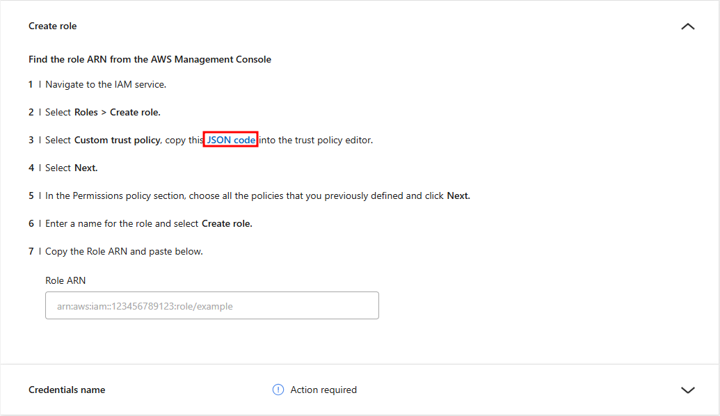

Étape 2 : Créez le rôle IAM qui utilise les stratégies
Dans cette section, vous allez configurer un rôle IAM que Workload Factory endossera, et qui inclura les autorisations et les stratégies que vous venez de créer.
Une capture d'écran montrant les autorisations qui feront partie du nouveau rôle.
Étapes
  1. Depuis la page Ajouter des informations d'identification dans Workload Factory, développez Créer un rôle sous Configuration des autorisations.
  2. Sélectionnez code JSON pour copier la règle.
  3. Dans la console de gestion AWS, sélectionnez Rôles > Créer un rôle.
  4. Sous Type d'entité de confiance, sélectionnez Stratégie de confiance personnalisée.
  5. Remplacez le contenu actuel de la zone de texte par le code JSON que vous avez copié à l'étape 2.
  6. Sélectionnez Suivant.
  7. Dans la section Politique d'autorisations, choisissez toutes les politiques que vous avez définies précédemment et sélectionnez Suivant.
  8. Saisissez un nom pour le rôle et sélectionnez Créer un rôle.
  9. Copiez l'ARN du rôle.
  10. Retournez à la page Add Credentials dans Workload Factory, puis collez l'ARN du rôle dans le champ Role ARN.

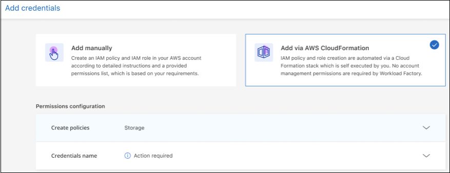

  4. Sélectionnez Ajouter via AWS CloudFormation.
    Capture d'écran montrant les éléments à définir avant de pouvoir lancer CloudFormation pour créer les identifiants.
  5. Sous Créer des stratégies, activez chacune des fonctionnalités de charge de travail que vous souhaitez inclure dans ces informations d'identification et choisissez un niveau d'autorisation pour chaque charge de travail.
  6. Facultatif : cochez la case « Activer la vérification automatique des autorisations » pour vérifier si vous disposez des autorisations AWS requises pour effectuer les opérations de charge de travail. L’activation de cette vérification ajoute l’autorisation iam:SimulatePrincipalPolicy à vos politiques d’autorisation. Cette autorisation sert uniquement à confirmer les autorisations. Vous pouvez la supprimer après avoir ajouté les informations d’identification, mais nous vous recommandons de la conserver afin d’éviter la création de ressources pour les opérations partiellement réussies et de vous épargner tout nettoyage manuel des ressources.
  7. Sous Nom des identifiants, saisissez le nom que vous souhaitez utiliser pour ces identifiants.

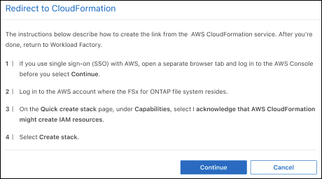

  8. Ajoutez les informations d'identification de AWS CloudFormation :
    1. Sélectionnez Ajouter (ou sélectionnez Rediriger vers CloudFormation) et la page Rediriger vers CloudFormation s'affiche.
      Capture d'écran montrant comment créer la pile CloudFormation pour ajouter des stratégies et un rôle pour les informations d'identification de Workload Factory.
    2. Si vous utilisez l’authentification unique (SSO) avec AWS, ouvrez un onglet de navigateur distinct et connectez-vous à AWS Console avant de sélectionner Continue.
      Vous devez vous connecter au compte AWS dans lequel se trouve le système de fichiers FSx for ONTAP.
    3. Sélectionnez Continuer sur la page de redirection vers CloudFormation.
    4. Sur la page de création rapide de la pile, sous Capacités, sélectionnez Je reconnais qu'AWS CloudFormation peut créer des ressources IAM.
    5. Sélectionnez Créer une pile.
    6. Retournez dans Workload Factory et surveillez la page Credentials pour vérifier que les nouveaux identifiants sont en cours de traitement ou qu'ils ont été ajoutés.
