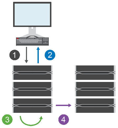

Une session de mise en miroir asynchrone active comporte quatre étapes principales.
Session de mise en miroir asynchrone
  1. Une opération d'écriture est d'abord effectuée sur la baie de stockage du volume principal.
  2. L'état de l'opération est renvoyé à l'hôte.
  3. Toutes les modifications apportées au volume principal sont enregistrées et suivies.
  4. Toutes les modifications sont envoyées à la baie de stockage du volume secondaire en tant que processus en arrière-plan.
Ces étapes sont répétées selon les intervalles de synchronisation définis ou les étapes peuvent être répétées manuellement si aucun intervalle n'est défini.
