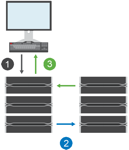

Le processus de configuration de la mise en miroir synchrone consiste à configurer les volumes par paires. Après avoir créé une paire en miroir, composée d'un volume principal sur une baie de stockage et d'un volume secondaire sur une autre baie de stockage, vous pouvez démarrer la mise en miroir synchrone. Les étapes de la mise en miroir synchrone sont illustrées ci-dessous.
Session de mise en miroir synchrone
  1. Une écriture arrive de l'hôte.
  2. L'écriture est validée sur le volume principal, propagée au système distant, puis validée sur le volume secondaire.
  3. La baie de stockage du volume principal envoie un message de fin d'E/S au système hôte après que les deux opérations d'écriture ont été menées à bien.
La capacité réservée est utilisée pour consigner des informations sur la requête d'écriture entrante provenant d'un hôte.
Lorsque le contrôleur propriétaire actuel du volume principal reçoit une requête d'écriture d'un hôte, le contrôleur enregistre d'abord les informations relatives à l'écriture dans la capacité réservée du volume principal. Il écrit ensuite les données sur le volume principal. Ensuite, le contrôleur lance une opération d'écriture distante pour copier les blocs de données concernés sur le volume secondaire de la baie de stockage distante.
Étant donné que l'application hôte doit attendre que l'écriture ait lieu sur la baie de stockage locale et sur le réseau sur la baie de stockage distante, une connexion très rapide entre la baie de stockage locale et la baie de stockage distante est nécessaire pour maintenir la relation de miroir sans réduire excessivement les performances d'E/S locales.
