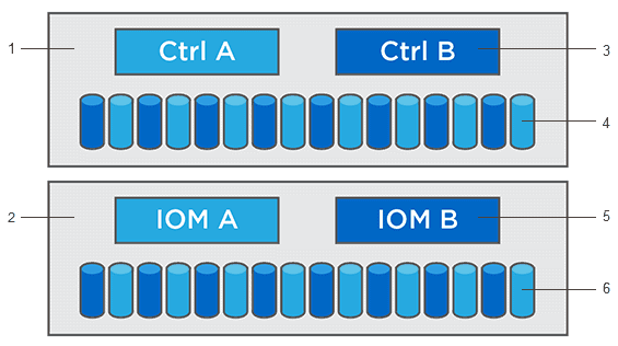

Emplacements de mise à niveau du firmware
1 Baie de contrôleur ; 2 Baie de disque ; 3 Logiciel, firmware du contrôleur, NVSRAM du contrôleur, logiciel de supervision ; 4 firmware ; 5 firmware de l'IOM ; 6 firmware
