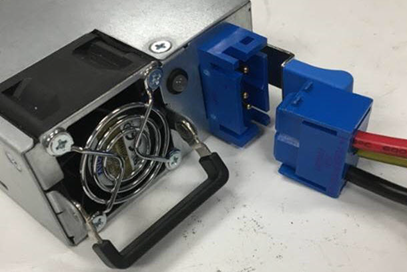

  4. Branchez les câbles des unités d'alimentation CC. Assurez-vous que la source d'alimentation est éteinte pendant le câblage de l'unité d'alimentation CC et de la source d'alimentation.
    1. Insérez les câbles noir, rouge et vert/jaune dans les connecteurs bleus.
    2. Insérez le connecteur bleu dans les unités d'alimentation CC et la source d'alimentation.
      La illustre le câblage de l'unité d'alimentation CC.
