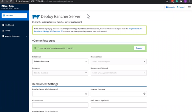

  2. Sélectionnez déployer Rancher.
    L'interface Rancher s'affiche.
    Page de déploiement de l'éleveur
    Vos identifiants vCenter sont collectés en fonction de votre installation du moteur de déploiement NetApp.
  3. Entrez les informations Ressources vCenter. Certains champs sont décrits ci-après.
    • Datacenter : sélectionnez un centre de données. Après avoir sélectionné le centre de données, tous les autres champs sont préremplis, mais vous pouvez les modifier.
    • Datastore : sélectionnez un datastore sur les nœuds de stockage NetApp HCI. Ce datastore doit être résilient et accessible pour tous les hôtes VMware. Ne sélectionnez pas un datastore local accessible à un seul des hôtes.
    • Réseau de gestion : il devrait être accessible à partir des stations de gestion et du réseau de machines virtuelles sur lequel les clusters d'utilisateurs seront hébergés.
  4. Entrer les informations Paramètres de déploiement :
    • Serveurs DNS : facultatif. Si vous utilisez l'équilibrage de la charge, entrez les informations du serveur DNS interne.
    • FQDN serveur Rancher : pour s'assurer que le serveur Rancher reste disponible pendant les pannes de nœud, fournissez un nom de domaine complet (FQDN) que votre serveur DNS peut résoudre à n'importe quelle adresse IP attribuée aux nœuds du cluster Rancher Server. Ce FQDN avec le préfixe « https » devient l'URL Rancher que vous utiliserez pour accéder à votre implémentation Rancher.
      Si aucun nom de domaine n'est fourni, le DNS générique sera utilisé à la place et vous pourrez accéder au serveur Rancher à l'aide de l'une des URL présentées une fois le déploiement terminé.
