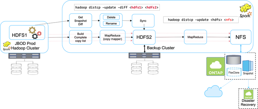

Solution A
Dans la solution A, le cluster Hadoop de sauvegarde envoie les sauvegardes secondaires aux systèmes de stockage NetApp NFS, éliminant ainsi le besoin de bande, comme illustré dans la figure ci-dessous.
Figure montrant une boîte de dialogue d'entrée/sortie ou représentant un contenu écrit
Les tâches détaillées pour la solution A comprennent :
  • Le cluster Hadoop de production contient les données d'analyse du client dans le HDFS qui nécessitent une protection.
  • Le cluster Hadoop de sauvegarde avec HDFS agit comme un emplacement intermédiaire pour les données. Un simple ensemble de disques (JBOD) fournit le stockage pour HDFS dans les clusters Hadoop de production et de sauvegarde.
  • Protégez les données de production Hadoop du cluster de production HDFS vers le cluster de sauvegarde HDFS en exécutant le Hadoop distcp –update –diff <hdfs1> <hdfs2> commande.
Remarque Le snapshot Hadoop est utilisé pour protéger les données de la production vers le cluster Hadoop de sauvegarde.
  • Le contrôleur de stockage NetApp ONTAP fournit un volume exporté NFS, qui est provisionné sur le cluster Hadoop de sauvegarde.
  • En exécutant le Hadoop distcp commande exploitant MapReduce et plusieurs mappeurs, les données d'analyse sont protégées du cluster Hadoop de sauvegarde vers NFS.
    Une fois les données stockées dans NFS sur le système de stockage NetApp , les technologies NetApp Snapshot, SnapRestore et FlexClone sont utilisées pour sauvegarder, restaurer et dupliquer les données Hadoop selon les besoins.
Remarque Les données Hadoop peuvent être protégées dans le cloud ainsi que dans les emplacements de reprise après sinistre à l'aide de la technologie SnapMirror .

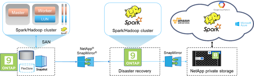

Dans la solution C, les volumes SAN NetApp sont directement provisionnés sur le cluster de production Hadoop pour le stockage HDFS, comme illustré dans la figure ci-dessous.
Les étapes détaillées de la solution C incluent :
  • Le stockage SAN NetApp ONTAP est provisionné sur le cluster Hadoop de production pour le stockage de données HDFS.
  • Les technologies NetApp Snapshot et SnapMirror sont utilisées pour sauvegarder les données HDFS du cluster Hadoop de production.
  • Il n’y a aucun effet sur les performances de production du cluster Hadoop/Spark pendant le processus de sauvegarde de copie d’instantané, car la sauvegarde se situe au niveau de la couche de stockage.
Remarque La technologie Snapshot fournit des sauvegardes qui s'effectuent en quelques secondes, quelle que soit la taille des données.
Les avantages de la solution C incluent :
  • Une sauvegarde peu encombrante peut être créée à l'aide de la technologie Snapshot.
  • Permet des fonctions de gestion d'entreprise via les outils NetApp .
