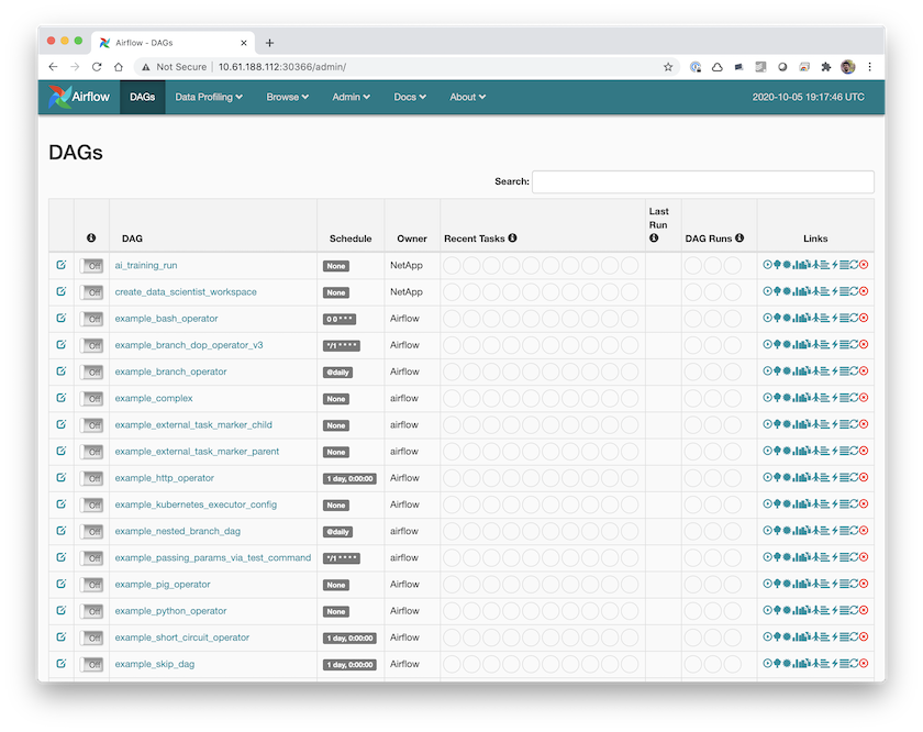

  3. Obtenez l’URL du service Web Airflow en suivant les instructions imprimées sur la console lorsque vous avez déployé Airflow à l’aide de Helm à l’étape 1.
    $ export NODE_PORT=$(kubectl get --namespace airflow -o jsonpath="{.spec.ports[0].nodePort}" services airflow-web)
    $ export NODE_IP=$(kubectl get nodes --namespace airflow -o jsonpath="{.items[0].status.addresses[0].address}")
    $ echo http://$NODE_IP:$NODE_PORT/
  4. Confirmez que vous pouvez accéder au service Web Airflow.
Figure montrant une boîte de dialogue d'entrée/sortie ou représentant un contenu écrit
