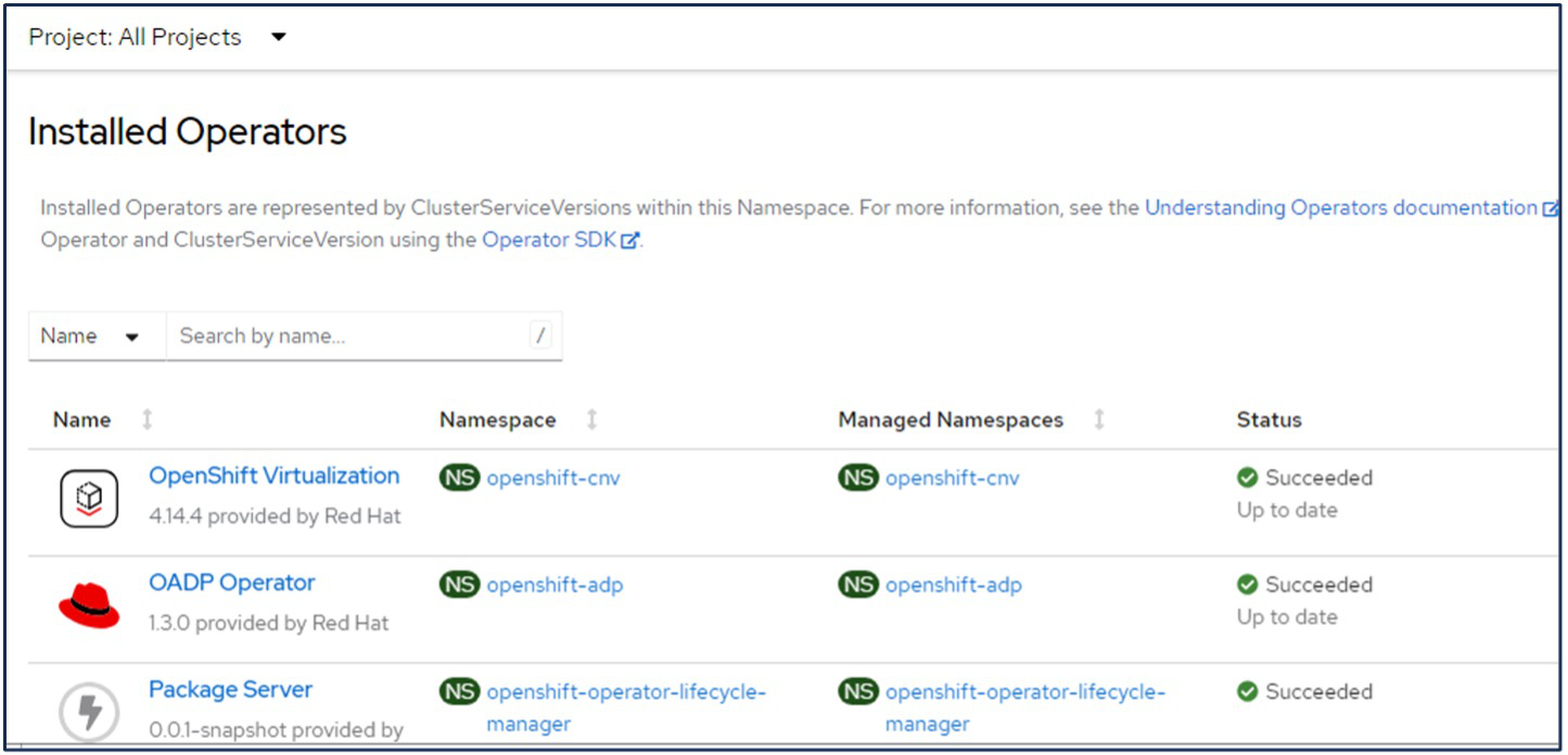

Étapes d'installation de l'opérateur OADP
Accédez au hub opérateur du cluster et sélectionnez l’opérateur Red Hat OADP. Dans la page Installer, utilisez toutes les sélections par défaut et cliquez sur Installer. Sur la page suivante, utilisez à nouveau tous les paramètres par défaut et cliquez sur Installer. L'opérateur OADP sera installé dans l'espace de noms openshift-adp.
