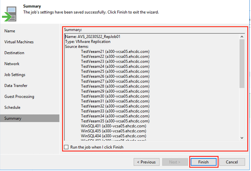

  11. À l’étape Résumé de l’assistant, vérifiez les détails de la tâche de réplication. Pour démarrer le travail juste après la fermeture de l'assistant, cochez la case Exécuter le travail lorsque je clique sur Terminer, sinon laissez la case décochée. Cliquez ensuite sur Terminer pour fermer l'assistant.
    Figure montrant une boîte de dialogue d'entrée/sortie ou représentant un contenu écrit
Une fois le travail de réplication démarré, les machines virtuelles avec le suffixe spécifié seront renseignées sur le cluster/hôte AVS SDDC de destination.

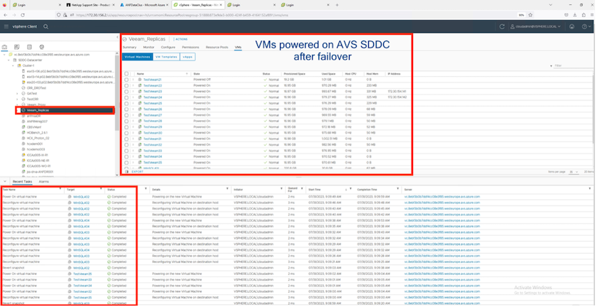

L'état de la réplique de machine virtuelle passe de Prêt à Basculement et les machines virtuelles démarrent sur le cluster/hôte SDDC Azure VMware Solution (AVS) de destination.
Une fois le basculement terminé, le statut des machines virtuelles passera à « Basculement ».
Remarque Veeam Backup & Replication arrête toutes les activités de réplication pour la machine virtuelle source jusqu'à ce que sa réplique soit ramenée à l'état Prêt.
