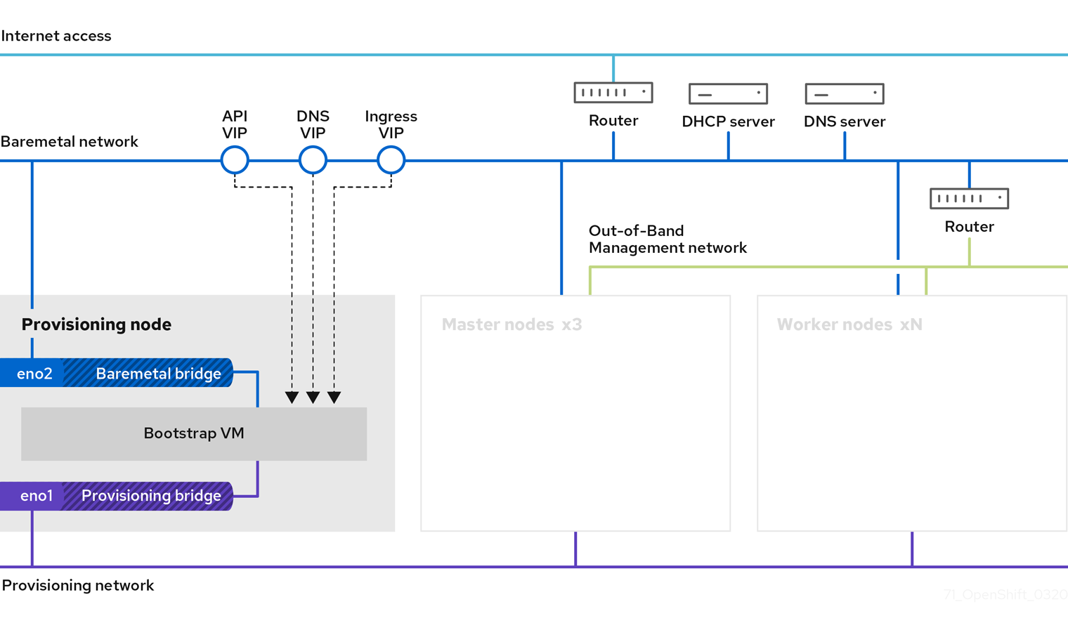

Conception de réseau
La solution Red Hat OpenShift sur NetApp utilise deux commutateurs de données pour fournir une connectivité de données principale à 25 Gbit/s. Il utilise également deux commutateurs de gestion qui fournissent une connectivité à 1 Gbit/s pour la gestion en bande des nœuds de stockage et la gestion hors bande pour la fonctionnalité IPMI.
Pour le déploiement IPI bare-metal d'OpenShift, vous devez créer un nœud de provisionnement, une machine Red Hat Enterprise Linux 8 qui doit avoir des interfaces réseau connectées à des réseaux distincts.
  • Réseau de provisionnement Ce réseau est utilisé pour démarrer les nœuds bare-metal et installer les images et packages nécessaires pour déployer le cluster OpenShift.
  • Réseau bare-metal Ce réseau est utilisé pour la communication publique du cluster après son déploiement.
Pour la configuration du nœud de provisionnement, le client crée des interfaces de pont qui permettent au trafic d'être acheminé correctement sur le nœud lui-même et sur la machine virtuelle Bootstrap provisionnée à des fins de déploiement. Une fois le cluster déployé, l’API et les adresses VIP d’entrée sont migrées du nœud d’amorçage vers le cluster nouvellement déployé.
Les images suivantes illustrent l’environnement pendant le déploiement de l’IPI et une fois le déploiement terminé.
