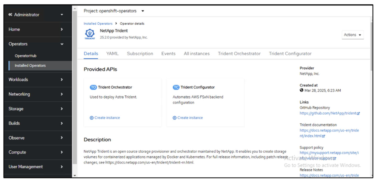

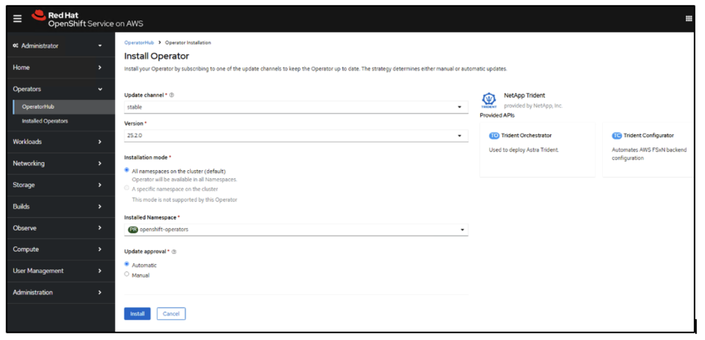

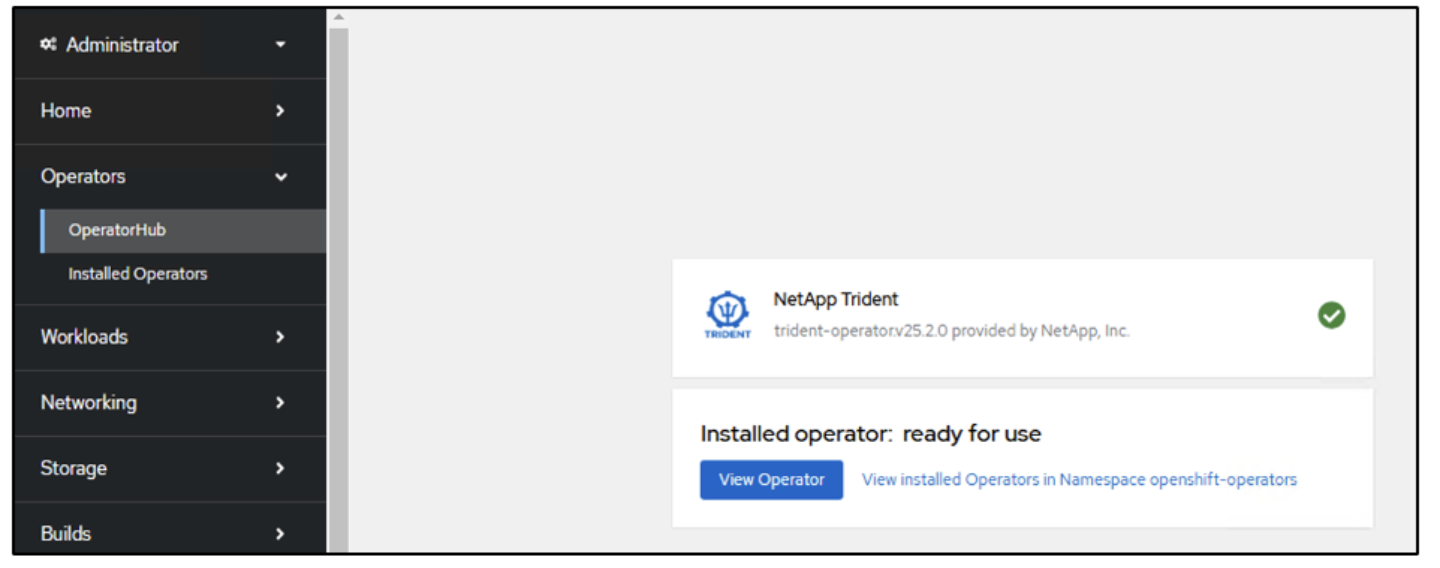

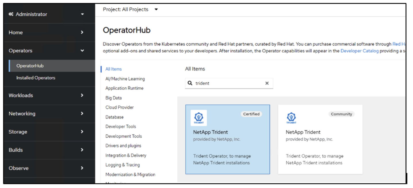

Méthode 2 : utiliser l’opérateur Trident certifié Red Hat et personnaliser Depuis OperatorHub, recherchez l’opérateur Trident certifié Red Hat et installez-le.
Opérateur dans le hub opérateur
Installer l'opérateur 1
Installer l'opérateur 2
opérateur installé

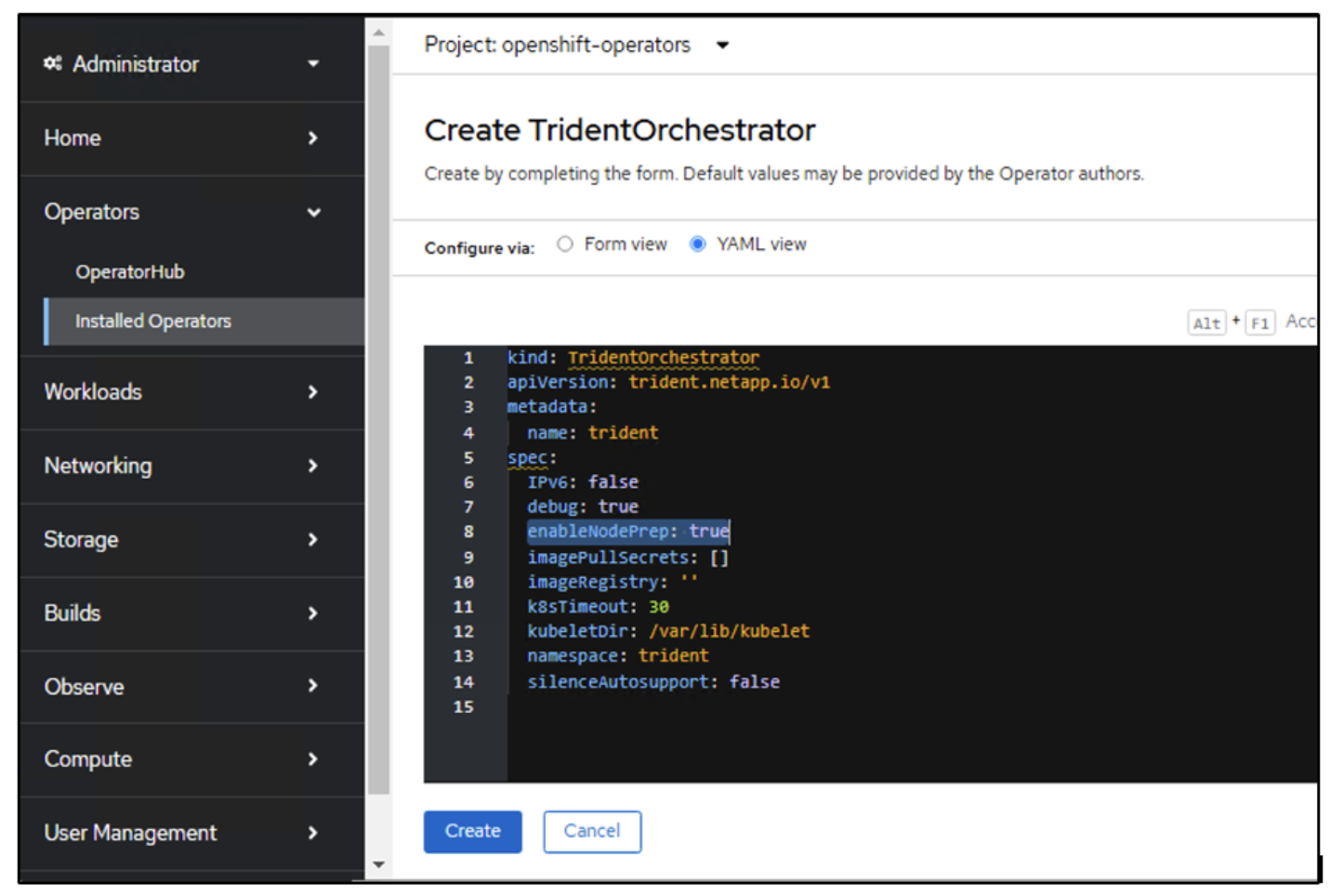

Ensuite, créez l’instance Trident Orchestrator. Utilisez la vue YAML pour définir des valeurs personnalisées ou activer la préparation du nœud iscsi pendant l'installation.
orchestrateur créer
activer NodePrep
orchestrateur installé
Trident installé

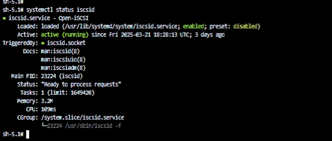

L'installation de Trident à l'aide de l'une des méthodes ci-dessus préparera les nœuds de travail du cluster ROSA pour iSCSI en démarrant les services iscsid et multipathd et en définissant les éléments suivants dans le fichier /etc/multipath.conf
iscsid actif

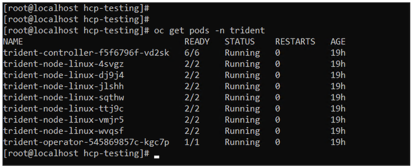

c.Vérifiez que tous les modules Trident sont en cours d'exécution
Les nacelles Trident en marche

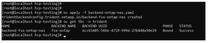

c. Ensuite, créez l'objet backend Pour cela, déplacez-vous dans le répertoire fsx de votre dépôt Git cloné. Ouvrez le fichier backend-ontap-nas.yaml. Remplacez les éléments suivants : managementLIF par le nom DNS de gestion, dataLIF par le nom DNS NFS de la SVM Amazon FSx et svm par le nom de la SVM. Créez l’objet backend à l’aide de la commande suivante.
$ oc apply -f backend-ontap-nas.yaml
Remarque Vous pouvez obtenir le nom DNS de gestion, le nom DNS NFS et le nom SVM à partir de la console Amazon FSx, comme indiqué dans la capture d'écran ci-dessous.
obtenir des LIF
d. Maintenant, exécutez la commande suivante pour vérifier que l'objet backend a été créé et que la phase affiche Bound et que le statut est Success
créer un backend

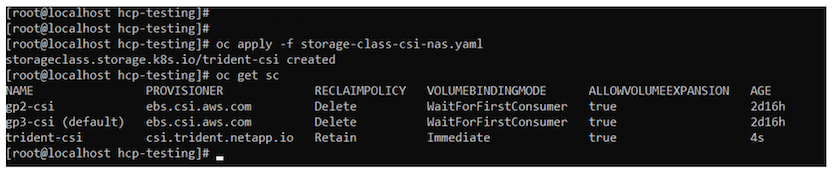

4. Créer une classe de stockage Maintenant que le backend Trident est configuré, vous pouvez créer une classe de stockage Kubernetes pour utiliser le backend. La classe de stockage est un objet ressource mis à disposition du cluster. Il décrit et classe le type de stockage que vous pouvez demander pour une application.
un. Vérifiez le fichier storage-class-csi-nas.yaml dans le dossier fsx.
apiVersion: storage.k8s.io/v1
kind: StorageClass
metadata:
parameters:
  backendType: "ontap-nas"
  fsType: "ext4"
allowVolumeExpansion: True
reclaimPolicy: Retain
b. Créez une classe de stockage dans le cluster ROSA et vérifiez que la classe de stockage trident-csi a été créée.
créer un backend

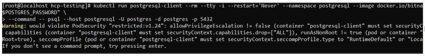

Utilisez la commande suivante pour exécuter un client postgresql et vous connecter au serveur en utilisant le mot de passe
$ kubectl run postgresql-client --rm --tty -i --restart='Never' --namespace postgresql --image docker.io/bitnami/postgresql:16.2.0-debian-11-r1 --env="PGPASSWORD=$POSTGRES_PASSWORD" \
> --command -- psql --host postgresql -U postgres -d postgres -p 5432
client postgresql

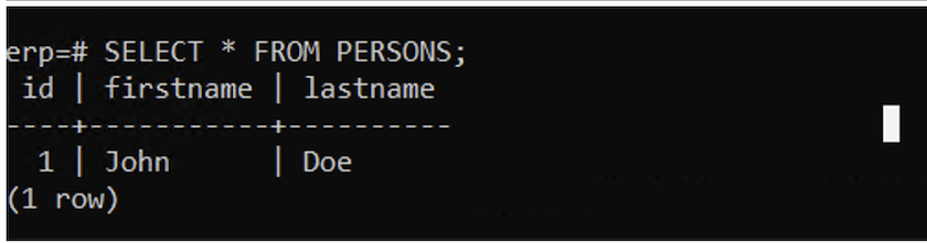

d. Créer une base de données et une table. Créez un schéma pour la table et insérez 2 lignes de données dans la table.
table
ligne postgresql 1
lignes postgresql2
