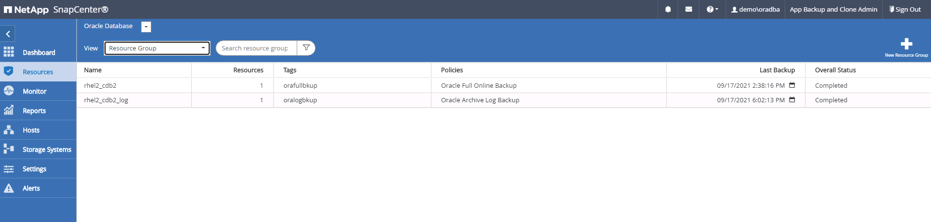

  2. Connectez-vous à SnapCenter en tant qu'ID utilisateur de gestion de base de données pour Oracle. Accédez à l’onglet Ressources, qui affiche les bases de données Oracle protégées par SnapCenter.

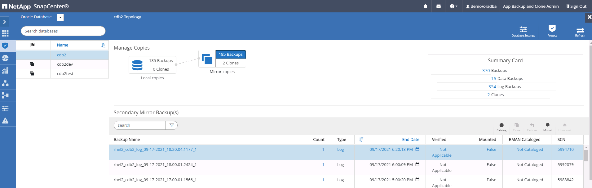

  4. Sélectionnez la dernière sauvegarde du journal sur la ou les sauvegardes du miroir secondaire et montez la sauvegarde du journal.

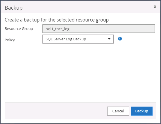

  3. Exécutez manuellement une sauvegarde du journal pour vider la dernière transaction à répliquer vers le stockage secondaire dans le cloud public.
