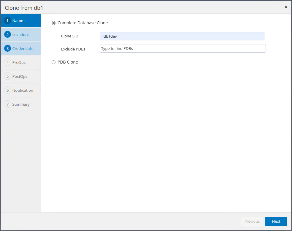

Cloner la base de données de secours pour d'autres cas d'utilisation
Details
Le principal avantage de la mise en scène d'une base de données de secours sur AWS FSx ONTAP dans Data Guard est qu'elle peut être FlexCloned pour servir de nombreux autres cas d'utilisation avec un investissement de stockage supplémentaire minimal. Dans la section suivante, nous démontrons comment capturer et cloner les volumes de base de données de secours montés et en cours de récupération sur FSx ONTAP à d'autres fins, telles que DEV, TEST, REPORT, etc., à l'aide de l'outil NetApp SnapCenter .
Voici les procédures de haut niveau pour cloner une base de données en LECTURE/ÉCRITURE à partir de la base de données de secours physique gérée dans Data Guard à l'aide de SnapCenter. Pour obtenir des instructions détaillées sur la façon d'installer et de configurer SnapCenter, veuillez vous référer à"Solutions de bases de données cloud hybrides avec SnapCenter" sections Oracle pertinentes.

  4. Ajoutez une instance de base de données EC2 de secours et clonez l'instance de base de données EC2 vers Hosts .
    Capture d'écran montrant cette étape dans l'interface graphique.
    Remarque L'instance de base de données EC2 clonée doit avoir des piles logicielles Oracle similaires installées et configurées. Dans notre cas de test, l'infrastructure de grille et Oracle 19C ont été installés et configurés, mais aucune base de données n'a été créée.

  8. Sélectionner Complete Database Clone et nommez l'instance clone SID.
