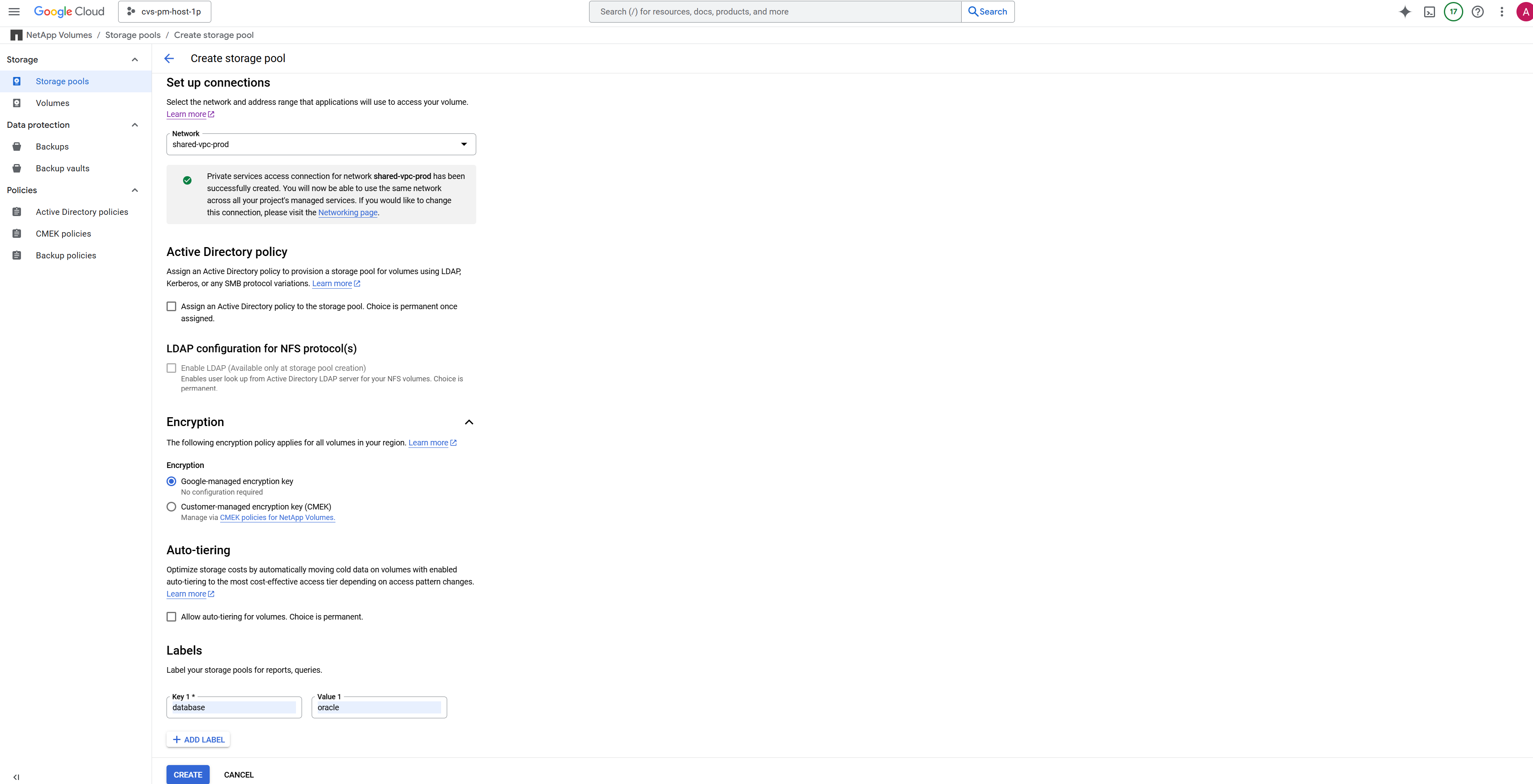

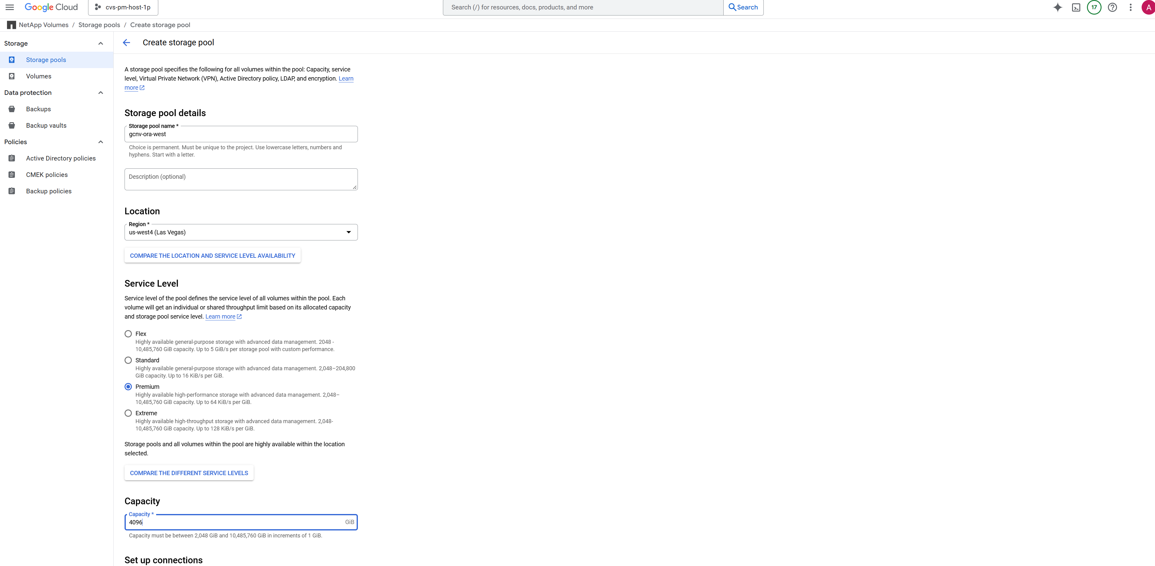

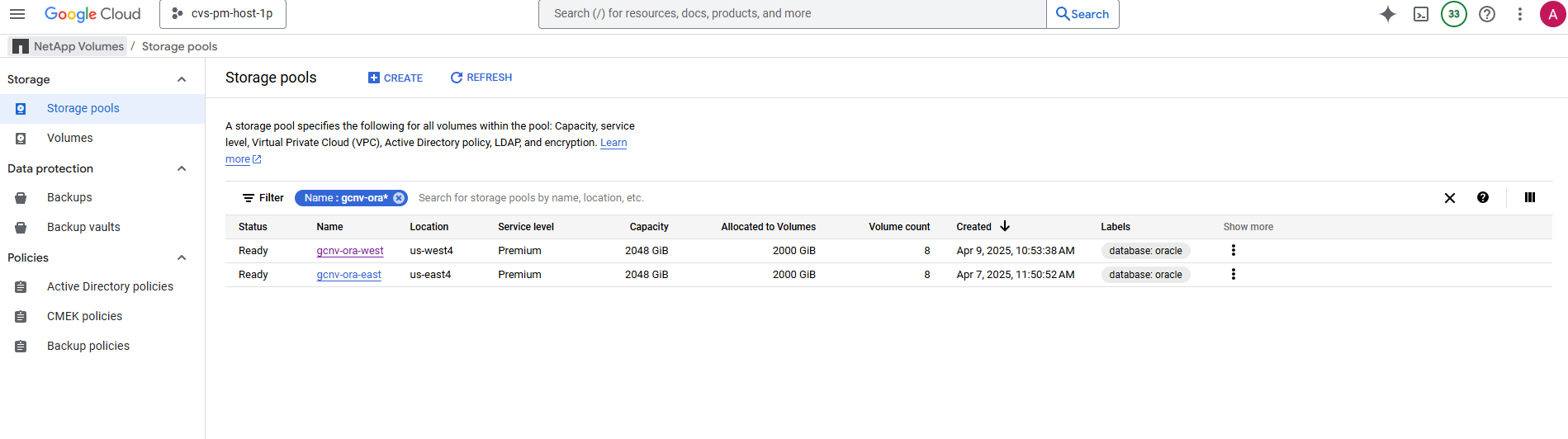

À partir de la console du portail Google Cloud, déployez deux pools de stockage GCNV pour héberger les volumes de base de données Oracle. Référence à la documentation"Créer un démarrage rapide de pool de stockage" pour des instructions étape par étape. Voici quelques captures d’écran pour une référence rapide.
Créez des volumes de base de données dans des pools de stockage. Référence à la documentation"Créer un démarrage rapide de volume" pour des instructions étape par étape. Voici quelques captures d’écran pour une référence rapide.
