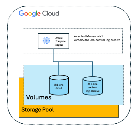

Architecture
Vous pouvez exécuter des bases de données Oracle sur Google Compute Engine avec un ou plusieurs volumes de stockage. Le nombre de volumes dépend du niveau de séparation des données. Par exemple, des bases de données plus petites peuvent être placées sur un seul volume. Les bases de données plus volumineuses avec des exigences d'E/S ou de gestion plus exigeantes peuvent nécessiter des volumes de fichiers de données, de journaux de rétablissement et de journaux d'archivage individuels. Des volumes supplémentaires pour les données d'application ou de sauvegarde peuvent également être ajoutés. Chaque volume peut être dimensionné en fonction des besoins des données à héberger.
