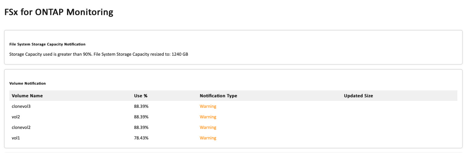

Possibilité de redimensionner l'un des éléments ci-dessus lorsqu'un seuil défini par l'utilisateur est dépassé
Mécanisme d'alerte pour recevoir des avertissements d'utilisation et des notifications de redimensionnement par e-mail

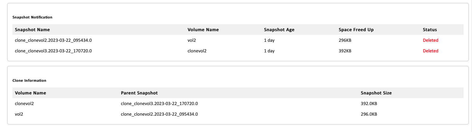

Possibilité de supprimer les instantanés plus anciens que le seuil défini par l'utilisateur
Possibilité d'obtenir une liste des volumes FlexClone et des snapshots associés

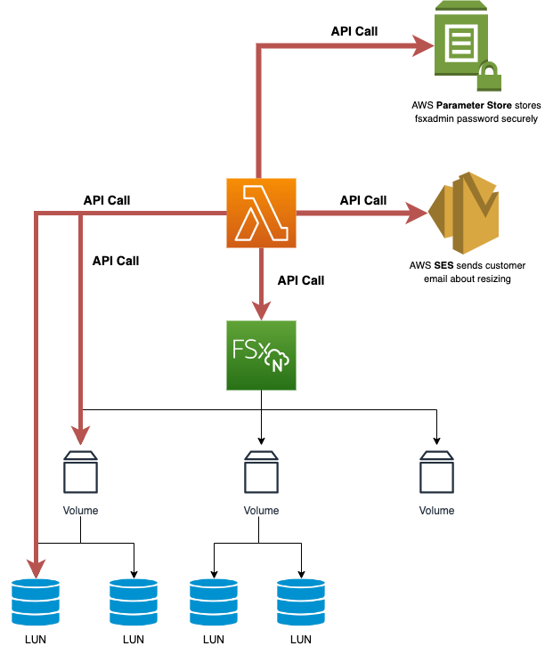

Architecture de haut niveau
La fonction AWS Lambda effectue des appels d'API vers FSx ONTAP pour récupérer et mettre à jour la taille de la capacité de stockage, des volumes et des LUN.
Mot de passe « fsxadmin » stocké sous forme de chaîne sécurisée dans AWS SSM Parameter Store pour une couche de sécurité supplémentaire.
AWS SES (Simple Email Service) est utilisé pour avertir les utilisateurs finaux lorsqu'un événement de redimensionnement se produit.
Si vous déployez la solution dans un VPC sans accès Internet, les points de terminaison VPC pour AWS SSM, FSx et SES sont configurés pour permettre à Lambda d'accéder à ces services via le réseau interne AWS.

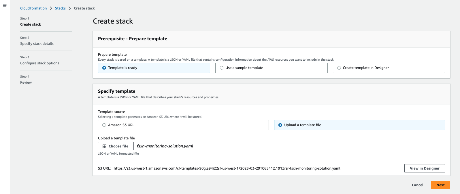

Étape 4 : Déploiement d'AWS CloudFormation
Accédez à la console AWS > CloudFormation > Créer une pile > Avec de nouvelles ressources (standard).
Prepare template: Template is ready Specify template: Upload a template file Choose file: Browse to the cloned GitHub repo and select fsxn-monitoring-solution.yaml
Cliquez sur Suivant

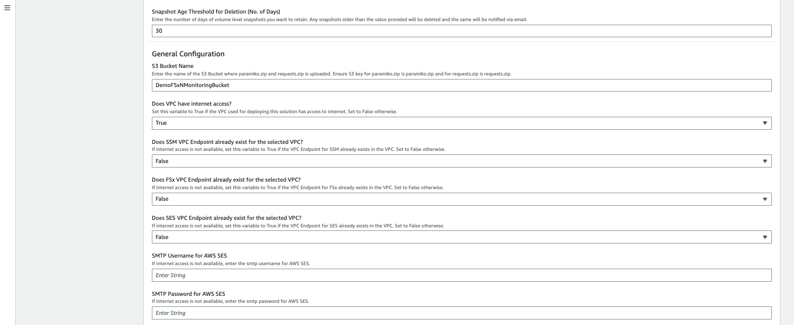

Entrez les détails de la pile. Cliquez sur Suivant et cochez la case « Je reconnais qu’AWS CloudFormation peut créer des ressources IAM » et cliquez sur Soumettre.
Si « VPC a-t-il accès à Internet ? » est défini sur Faux, « Nom d'utilisateur SMTP pour AWS SES » et « Mot de passe SMTP pour AWS SES » sont obligatoires. Sinon, ils peuvent être laissés vides.
Une fois le déploiement de CloudFormation démarré, l'ID de messagerie mentionné dans « l'ID de messagerie de l'expéditeur » recevra un e-mail lui demandant d'autoriser l'utilisation de l'adresse e-mail avec AWS SES. Cliquez sur le lien pour vérifier l'adresse e-mail.
Une fois le déploiement de la pile CloudFormation terminé, s'il y a des avertissements/notifications, un e-mail sera envoyé à l'ID de messagerie du destinataire avec les détails de la notification.

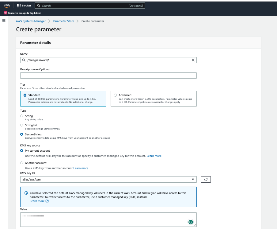

Étape 3 : Créer un paramètre SSM pour le mot de passe fsxadmin
Accédez à AWS Console > Magasin de paramètres et cliquez sur Créer un paramètre.
Name: <Any name/path for storing fsxadmin password> Tier: Standard Type: SecureString KMS key source: My current account KMS Key ID: <Use the default one selected> Value: <Enter the password for "fsxadmin" user configured on FSx ONTAP>
Cliquez sur Créer un paramètre. Répétez les étapes ci-dessus pour tous les systèmes de fichiers FSx ONTAP à surveiller.
Effectuez les mêmes étapes pour stocker le nom d’utilisateur SMTP et le mot de passe SMTP si vous déployez la solution sans accès Internet. Sinon, ignorez l’ajout de ces 2 paramètres.

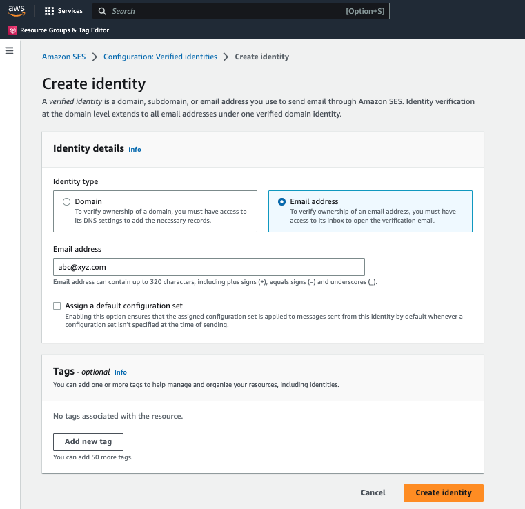

Étape 4 : Configuration du service de messagerie
Accédez à AWS Console > Simple Email Service (SES) et cliquez sur Créer une identité.
Identity type: Email address Email address: <Enter an email address to be used for sending resizing notifications>
Cliquez sur Créer une identité
L'ID de messagerie mentionné dans « ID de messagerie de l'expéditeur » recevra un e-mail demandant au propriétaire d'autoriser l'utilisation de l'adresse e-mail avec AWS SES. Cliquez sur le lien pour vérifier l'adresse e-mail.

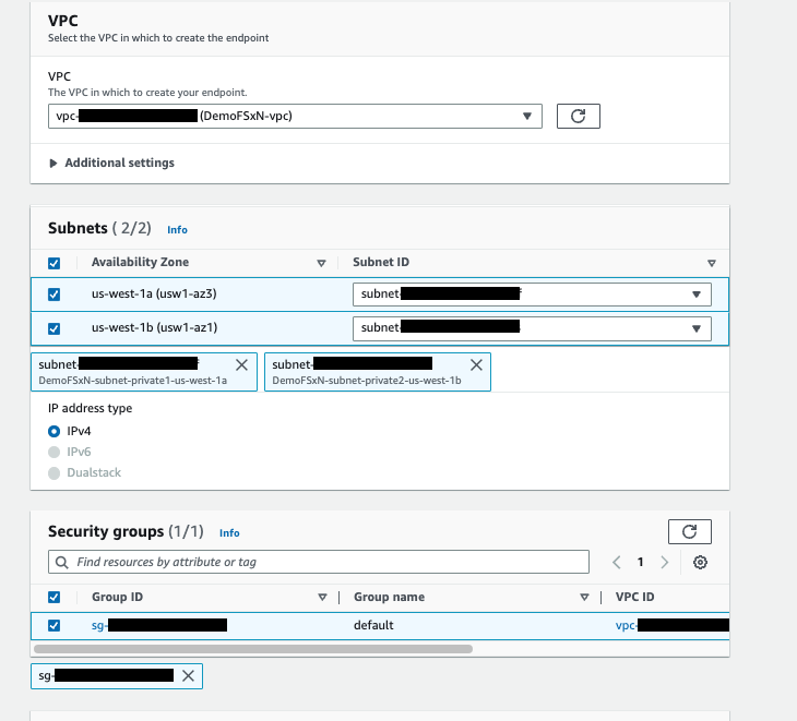

Étape 5 : Configurer les points de terminaison VPC (obligatoire si aucun accès Internet n’est disponible)
Requis uniquement en cas de déploiement sans accès Internet. Des coûts supplémentaires seront associés aux points de terminaison VPC. |
Accédez à AWS Console > VPC > Points de terminaison et cliquez sur Créer un point de terminaison et saisissez les détails suivants :
Name: <Any name for the vpc endpoint> Service category: AWS Services Services: com.amazonaws.<region>.fsx vpc: <select the vpc where lambda will be deployed> subnets: <select the subnets where lambda will be deployed> Security groups: <select the security group> Policy: <Either choose Full access or set your own custom policy>
Cliquez sur Créer un point de terminaison.
Suivez le même processus pour créer des points de terminaison VPC SES et SSM. Tous les paramètres restent les mêmes que ci-dessus, à l'exception des services qui correspondront respectivement à com.amazonaws.<region>.smtp et com.amazonaws.<region>.ssm.

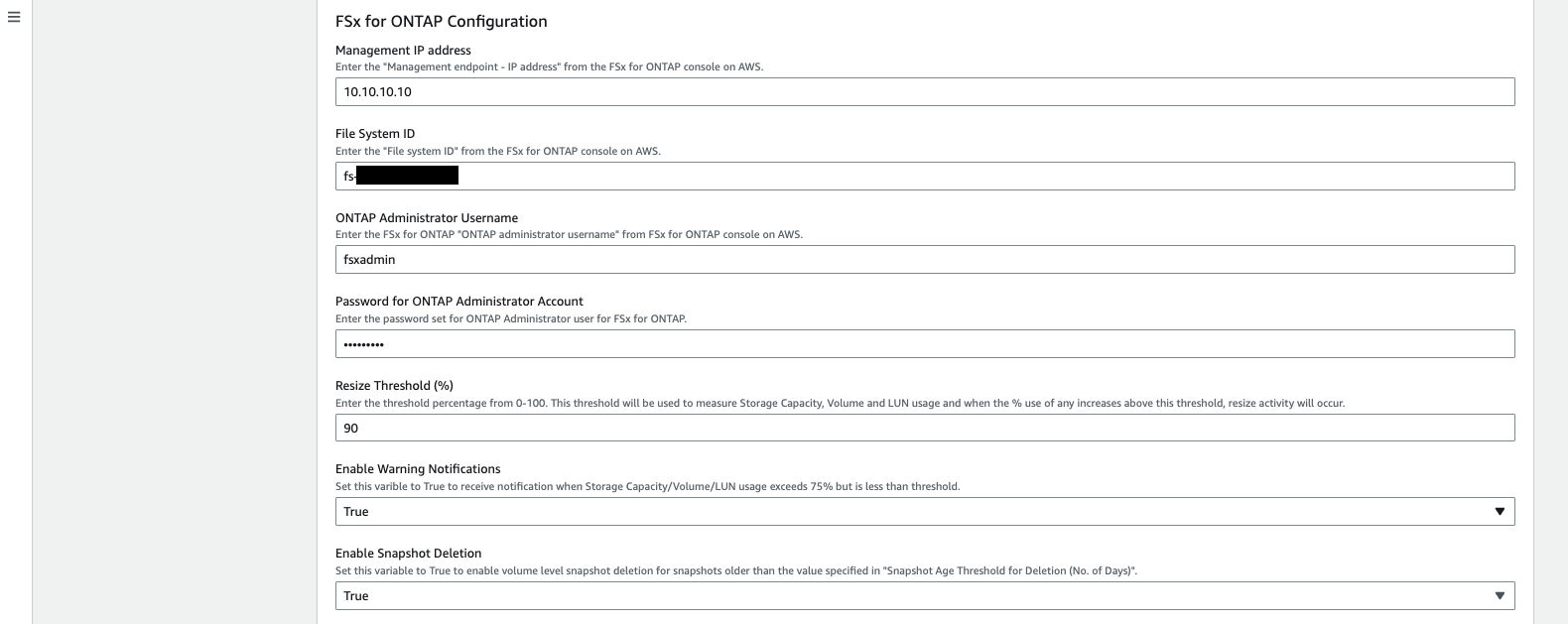

Créez un nouveau fichier au même niveau que lambda_function.py et nommez-le vars.py et copiez le contenu de vars.py du dépôt git vers le fichier de fonction lambda vars.py. Mettez à jour les valeurs des variables dans vars.py. Référencez les définitions des variables ci-dessous et cliquez sur Déployer :
Nom
Taper
Description
fsxList
Liste
(Obligatoire) Liste de tous les systèmes de fichiers FSx ONTAP à surveiller. Inclure tous les systèmes de fichiers dans la liste pour la surveillance et le redimensionnement automatique.
fsxMgmtIp
Chaîne
(Obligatoire) Saisissez le « Point de terminaison de gestion - Adresse IP » à partir de la console FSx ONTAP sur AWS.
fsxId
Chaîne
(Obligatoire) Saisissez l'« ID du système de fichiers » à partir de la console FSx ONTAP sur AWS.
nom d'utilisateur
Chaîne
(Obligatoire) Saisissez le « nom d'utilisateur de l'administrateur ONTAP » FSx ONTAP à partir de la console FSx ONTAP sur AWS.
resize_threshold
Entier
(Obligatoire) Saisissez le pourcentage de seuil compris entre 0 et 100. Ce seuil sera utilisé pour mesurer la capacité de stockage, le volume et l'utilisation du LUN et lorsque le pourcentage d'utilisation de l'un d'eux augmente au-dessus de ce seuil, une activité de redimensionnement se produira.
fsx_password_ssm_parameter
Chaîne
(Obligatoire) Saisissez le nom du chemin utilisé dans AWS Parameter Store pour stocker le mot de passe « fsxadmin ».
warn_notification
Booléen
(Obligatoire) Définissez cette variable sur True pour recevoir une notification lorsque l'utilisation de la capacité de stockage/du volume/du LUN dépasse 75 % mais est inférieure au seuil.
activer_snapshot_deletion
Booléen
(Obligatoire) Définissez cette variable sur True pour activer la suppression des instantanés au niveau du volume pour les instantanés plus anciens que la valeur spécifiée dans « snapshot_age_threshold_in_days ».
instantané_seuil_d'âge_en_jours
Entier
(Obligatoire) Saisissez le nombre de jours d'instantanés de niveau de volume que vous souhaitez conserver. Tous les instantanés plus anciens que la valeur fournie seront supprimés et vous en serez informé par e-mail.
accès_internet
Booléen
(Obligatoire) Définissez cette variable sur True si l'accès Internet est disponible à partir du sous-réseau où ce lambda est déployé. Sinon, définissez-le sur Faux.
région_smtp
Chaîne
(Facultatif) Si la variable « internet_access » est définie sur False, entrez la région dans laquelle lambda est déployé. Par exemple us-east-1 (dans ce format)
nom_utilisateur_smtp_paramètre_ssm
Chaîne
(Facultatif) Si la variable « internet_access » est définie sur False, saisissez le nom du chemin utilisé dans AWS Parameter Store pour stocker le nom d'utilisateur SMTP.
paramètre_ssm_mot_de_passe_smtp
Chaîne
(Facultatif) Si la variable « internet_access » est définie sur False, saisissez le nom du chemin utilisé dans AWS Parameter Store pour stocker le mot de passe SMTP.
adresse e-mail de l'expéditeur
Chaîne
(Obligatoire) Saisissez l'ID de messagerie enregistré sur SES qui sera utilisé par la fonction lambda pour envoyer des alertes de notification liées à la surveillance et au redimensionnement.
adresse e-mail du destinataire
Chaîne
(Obligatoire) Saisissez l'adresse e-mail sur laquelle vous souhaitez recevoir les notifications d'alerte.
