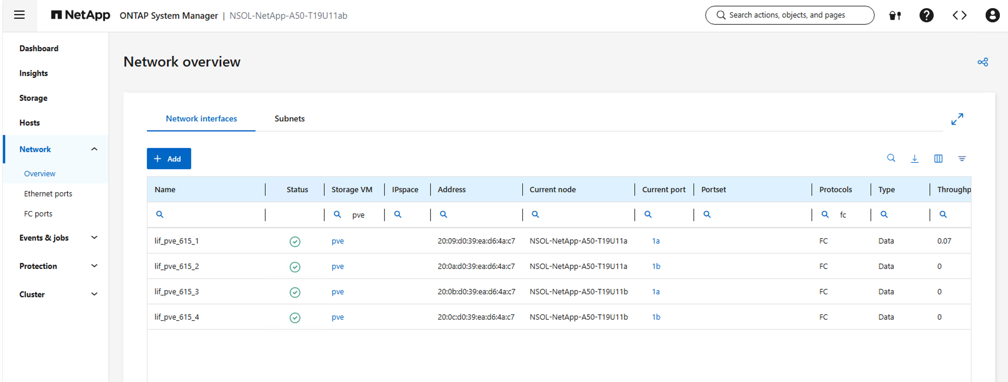

    Détails de l'interface FC

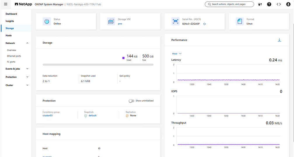

    détails du soleil

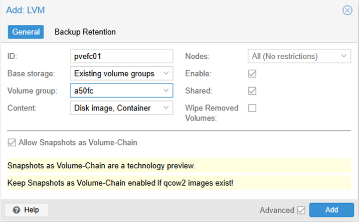

  4. Utilisation de l'interface utilisateur de gestion à https:<proxmox node>:8006, cliquez sur Centre de données, sélectionnez Stockage, cliquez sur Ajouter et sélectionnez LVM.
    Afficher un exemple
    navigation dans le stockage LVM
  5. Indiquez le nom de l'identifiant de stockage, choisissez le groupe de volumes existant et sélectionnez le groupe de volumes qui vient d'être créé avec l'interface de ligne de commande. Cochez l'option partagée. Avec Proxmox VE 9 et versions ultérieures, activez la fonction Allow Snapshots as Volume-Chain cette option est visible lorsque la case à cocher « Avancé » est activée.
    Afficher un exemple
    création de stockage lvm

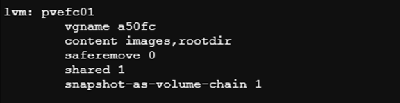

  6. L'exemple de fichier de configuration de stockage pour LVM utilisant FC est présenté ci-dessous :
    Afficher un exemple
    configuration fc lvm
    Avec Proxmox VE 9 et versions ultérieures, le fichier de configuration du stockage inclut l'option supplémentaire snapshot-as-volume-chain 1 quand Allow Snapshots as Volume-Chain est activé.
