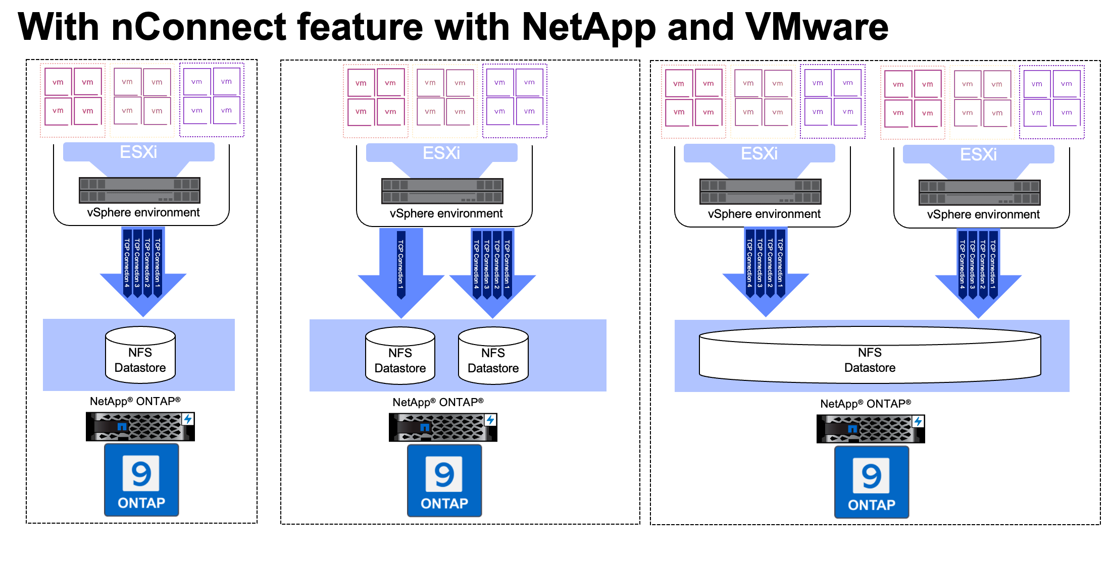

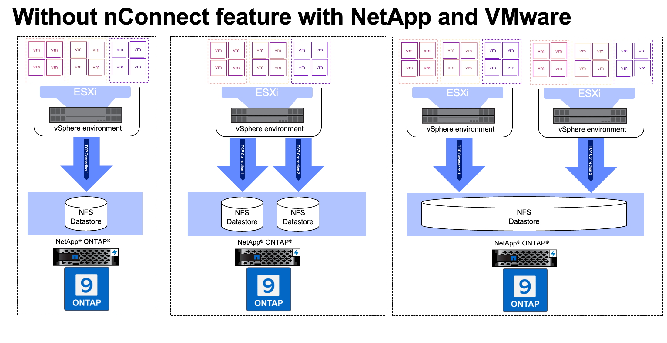

L’objectif de nconnect est de fournir plusieurs connexions TCP par banque de données NFS sur un hôte vSphere. Cela permet d’augmenter le parallélisme et les performances des banques de données NFS. Dans ONTAP, lorsqu'un montage NFS est établi, un ID de connexion (CID) est créé. Ce CID permet jusqu'à 128 opérations simultanées en vol. Lorsque ce nombre est dépassé par le client, ONTAP applique une forme de contrôle de flux jusqu'à ce qu'il puisse libérer certaines ressources disponibles pendant que d'autres opérations se terminent. Ces pauses ne durent généralement que quelques microsecondes, mais au fil de millions d’opérations, elles peuvent s’accumuler et créer des problèmes de performances. Nconnect peut prendre la limite de 128 et la multiplier par le nombre de sessions nconnect sur le client, ce qui fournit davantage d'opérations simultanées par CID et peut potentiellement ajouter des avantages en termes de performances. Pour plus de détails, veuillez vous référer"Guide des meilleures pratiques et de mise en œuvre du NFS"

Pour répondre aux limitations de performances d'une connexion unique de banque de données NFS, des banques de données supplémentaires sont montées ou des hôtes supplémentaires sont ajoutés pour augmenter la connexion.
Avec nConnect NFS Datastore
Une fois le magasin de données NFS créé à l'aide des outils ONTAP ou avec d'autres options, le nombre de connexions par magasin de données NFS peut être modifié à l'aide de vSphere CLI, PowerCLI, de l'outil govc ou d'autres options d'API. Pour éviter les problèmes de performances avec vMotion, conservez le même nombre de connexions pour la banque de données NFS sur tous les hôtes vSphere qui font partie du cluster vSphere.
