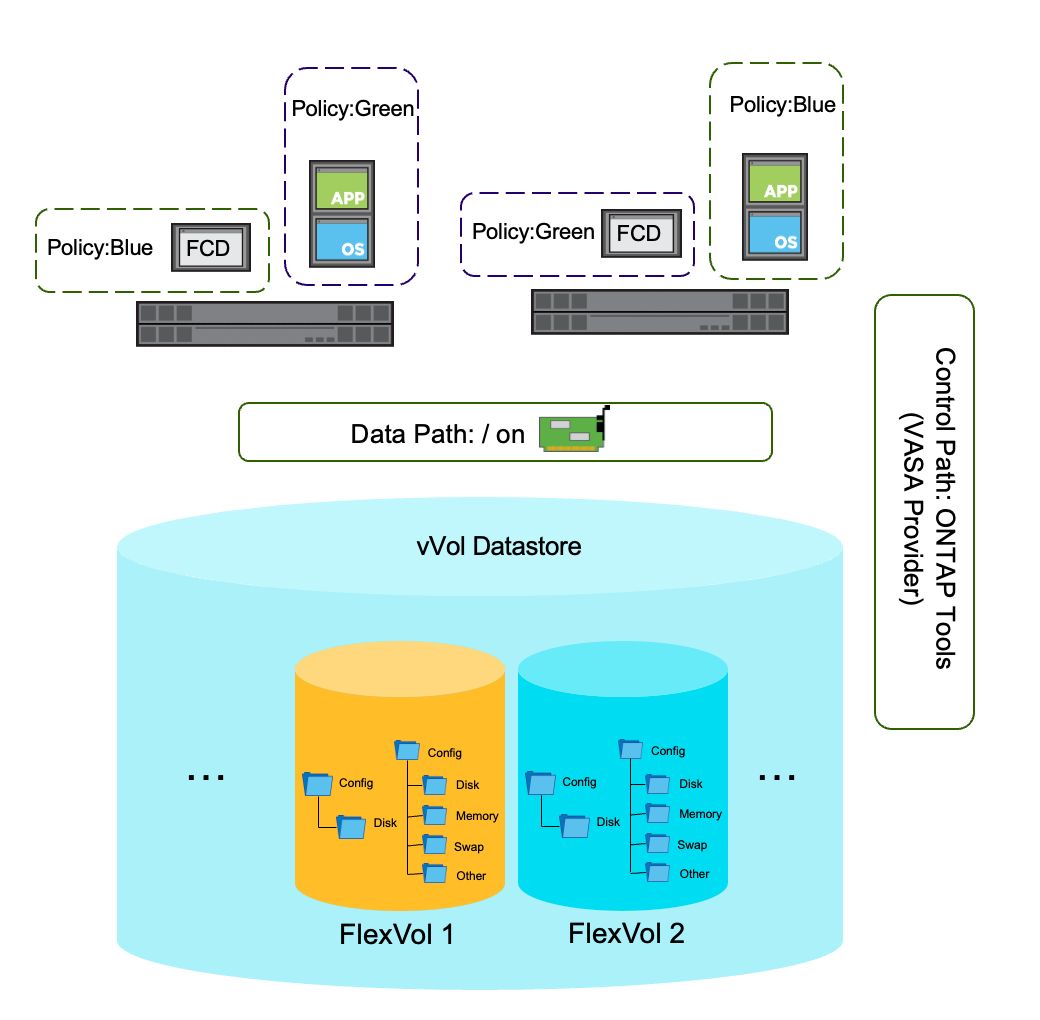

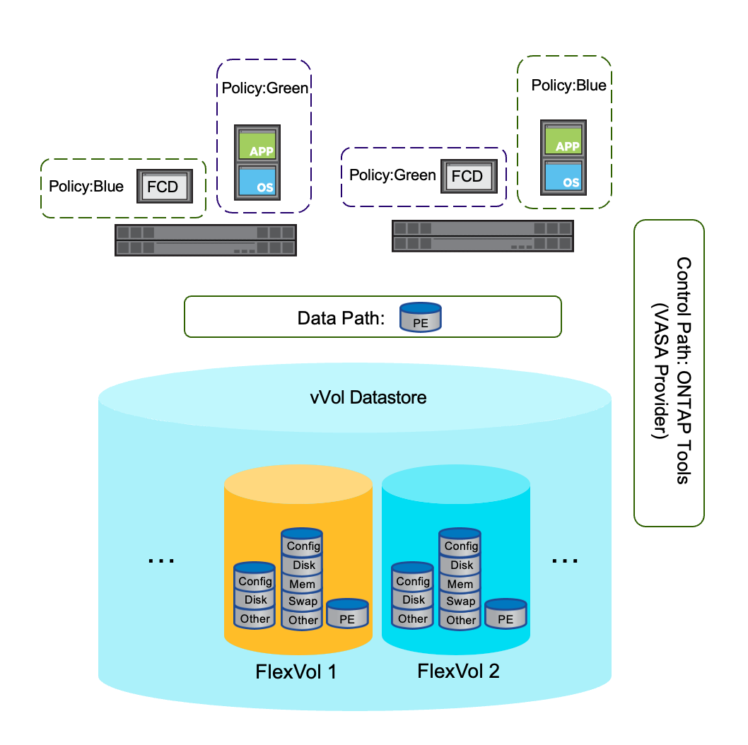

Le multichemin LUN et les montages NFS sont gérés par des points de terminaison de protocole (PE), qui servent de chemin d'accès aux données vers la baie de stockage.
Avec l’implémentation ONTAP vVols, il existe un PE pour chaque volume FlexVol utilisé pour les LUN SCSI, et pour chaque interface logique (LIF) sur la SVM pour le protocole NFS.
vVols avec SCSI vVols avec NFS
vVols avec SCSI
vVols avec NFS

Avec NFS, les datastores sont utilisés via des points de montage, et la configuration de la machine virtuelle ainsi que les fichiers de données sont stockés dans le volume. L'ajout d'un volume de stockage nécessite un point de montage supplémentaire.
vVols permettent de gérer les limites de capacité en ajoutant davantage de volumes FlexVol, le point de terminaison du protocole pointant vers la racine du SVM sur chaque LIF. Le datastore vVols est un conteneur de stockage dont la capacité correspond au total de tous les volumes FlexVol qui lui sont rattachés.
vVols comprennent plusieurs types d'objets : configuration, données, swap, snapshot et mémoire. vVols sont provisionnés de manière fine par défaut.

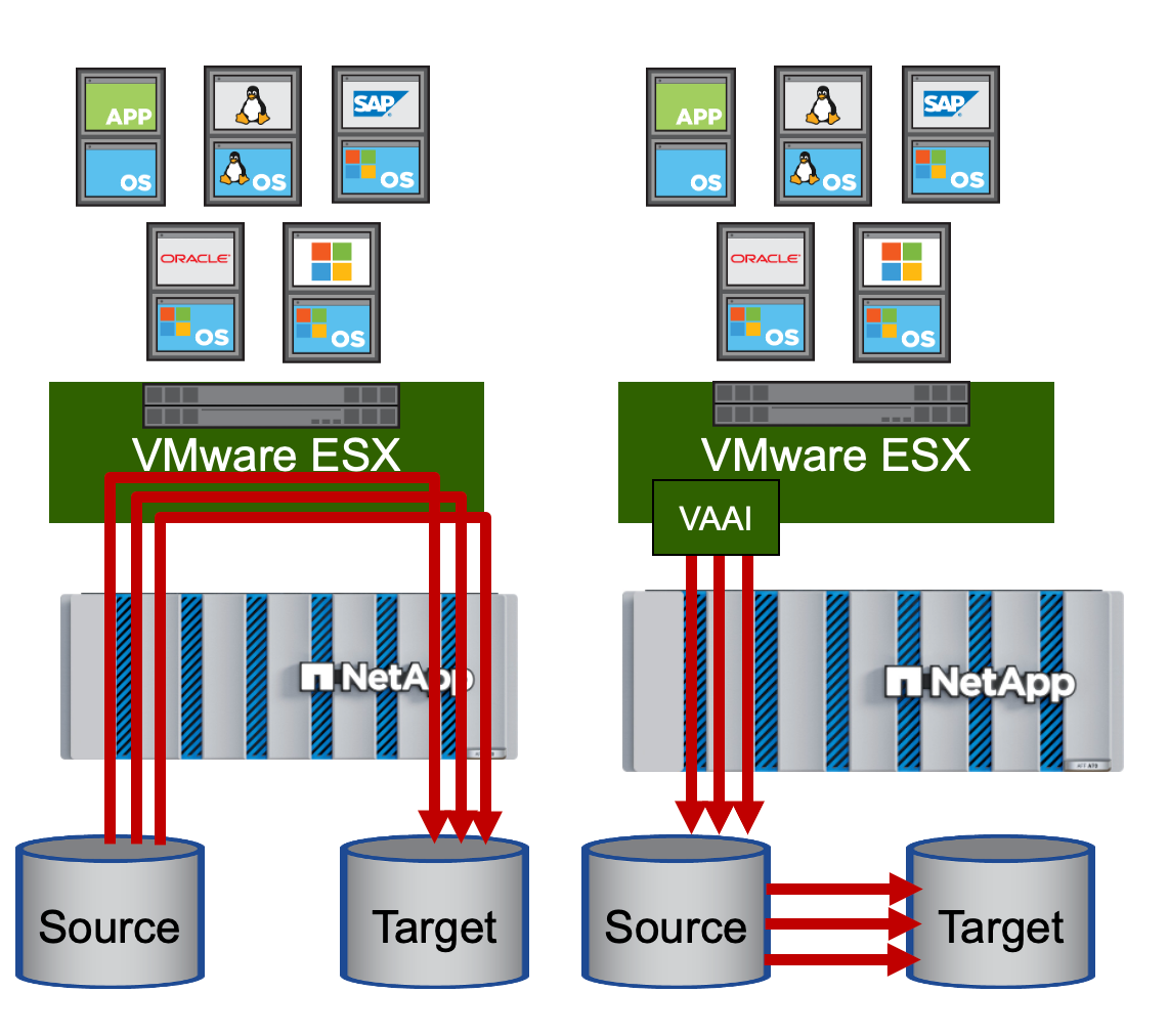

Le NetApp plug-in NFS pour VMware VAAI (vSphere APIs for Array Integration) décharge les opérations telles que le clonage vers la baie de stockage pour de meilleures performances.
Pour la reprise après sinistre, NetApp fournit l’adaptateur de réplication de stockage (SRA) pour VMware Live Site Recovery (anciennement VMware Site Recovery Manager), et le "NetApp Disaster Recovery" service.
NFS VAAI

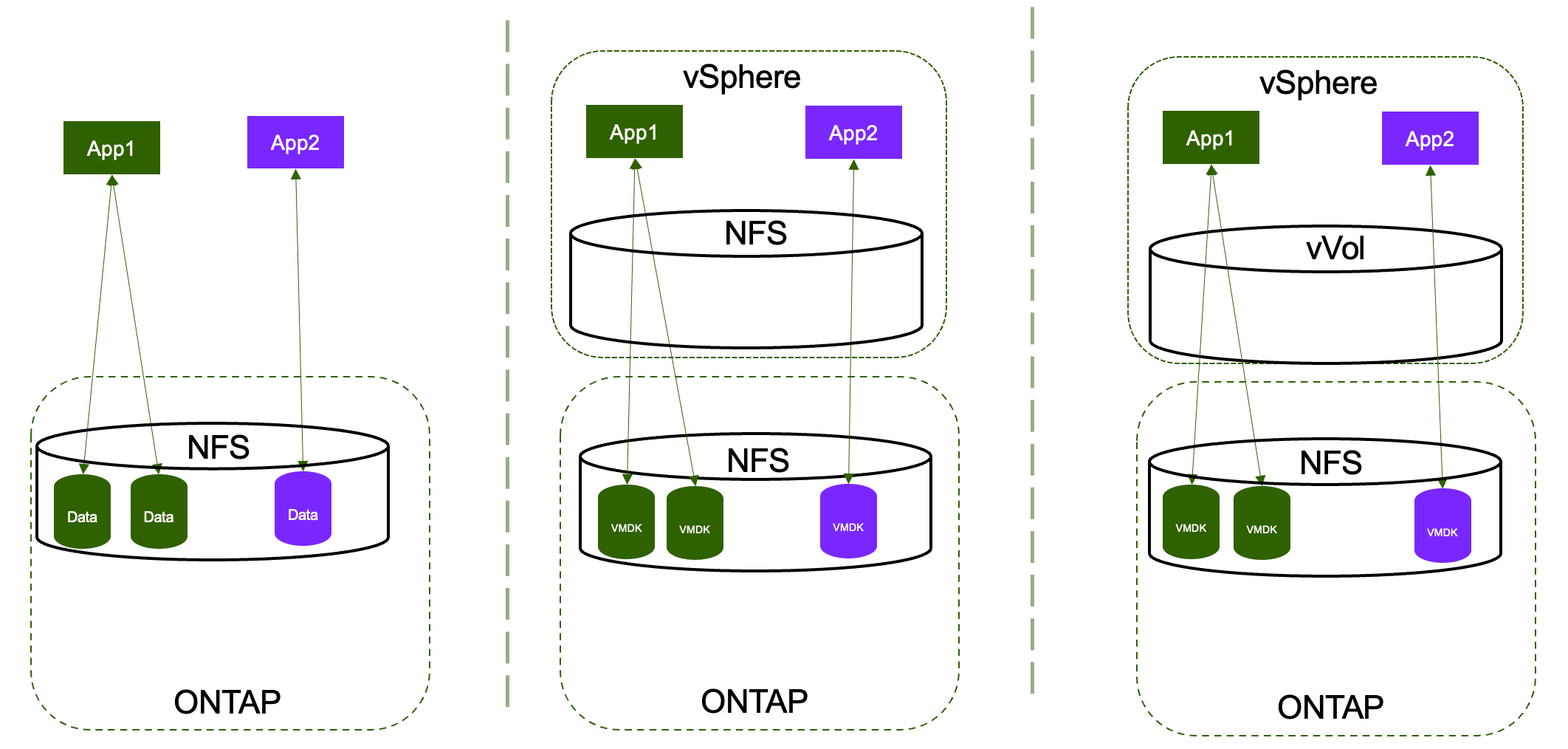

Le schéma suivant compare deux applications hébergées sur des serveurs physiques (à gauche), sur des machines virtuelles dans un datastore NFS (au centre) et sur des machines virtuelles dans un datastore vVols (à droite). L'hébergement de machines virtuelles sur des datastores vVols et NFS est très similaire.
vVols et NFS
Les datastores NFS ne dépendent pas de VASA ni de SPBM pour les opérations quotidiennes. Les datastores NFS peuvent être montés sur plusieurs instances de serveur vCenter et prennent en charge vMotion, DRS, HA, FT et d'autres fonctionnalités VMware. Les administrateurs utilisent ONTAP tools for VMware vSphere pour gérer le stockage depuis le client vSphere.

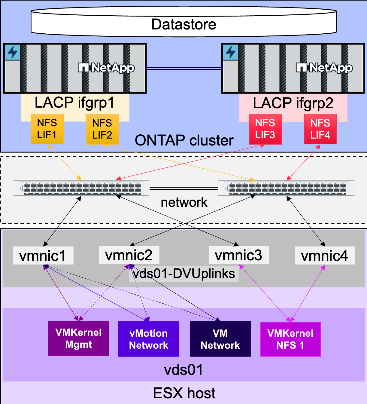

Prise en charge de pNFS
pNFS permet aux clients d'accéder au stockage en parallèle via plusieurs chemins réseau, améliorant ainsi les performances et l'évolutivité. ONTAP prend en charge pNFS avec NFSv4.1, permettant aux hôtes ESXi d'utiliser plusieurs LIF sur le SVM ONTAP pour un accès parallèle aux données.
L'image suivante illustre le dispositif expérimental utilisé pour tester pNFS.
configuration de pNFS
Remarque pNFS nécessite le "L'option pNFS doit être activée sur le SVM". pNFS n'est pris en charge qu'avec NFSv4.1.
