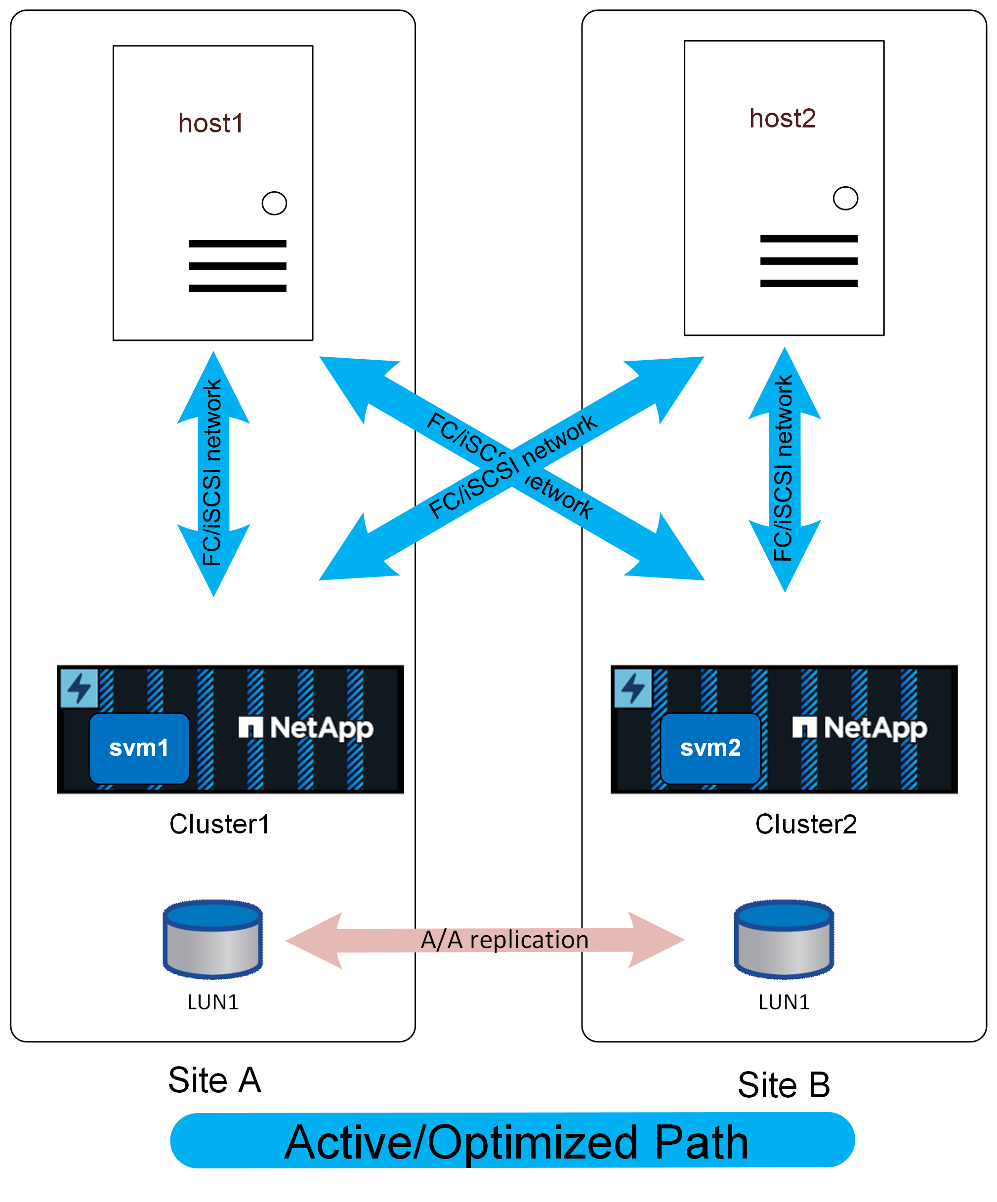

SnapMirror actif Sync ASA uniforme de mise en réseau
Avec un accès uniforme, l'E/S traverserait le WAN. Il s'agit d'un cluster en réseau entièrement maillé, ce qui peut être souhaitable ou non pour tous les cas d'utilisation.
Si les deux sites étaient distants de 100 mètres avec une connectivité à fibre optique, il ne devrait pas y avoir de latence supplémentaire détectable traversant le WAN, mais si les sites étaient éloignés, les performances de lecture seraient affectées sur les deux sites. ASA avec un réseau d'accès non uniforme serait une option pour bénéficier des avantages de ASA en termes de coûts et de fonctionnalités sans encourir de pénalités de latence intersites ou utiliser la fonction de proximité des hôtes pour autoriser l'accès en lecture/écriture locale des deux sites.
ASA avec SM-as dans une configuration à faible latence offre deux avantages intéressants. Tout d'abord, elle double *les performances de n'importe quel hôte, car les E/S peuvent être traitées par deux fois plus de contrôleurs en utilisant deux fois plus de chemins. Ensuite, dans un environnement à site unique, elle offre une disponibilité extrême, car l'intégralité du système de stockage peut être perdue sans interrompre l'accès aux hôtes.

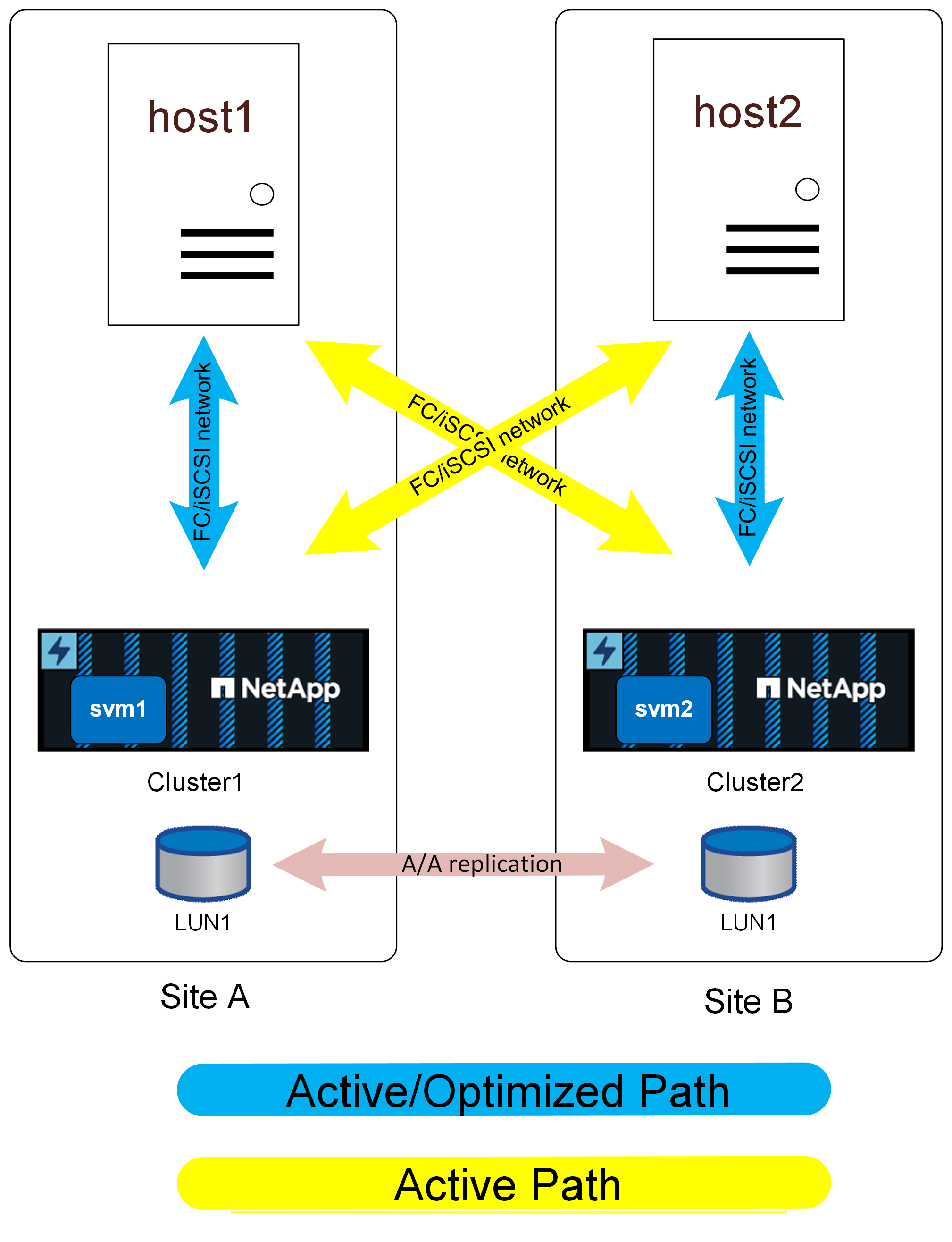

Paramètres de proximité
La proximité fait référence à une configuration par cluster qui indique qu'un WWN d'hôte ou un ID d'initiateur iSCSI appartient à un hôte local. Il s'agit d'une deuxième étape facultative de configuration de l'accès aux LUN.
La première étape correspond à la configuration habituelle du groupe initiateur. Chaque LUN doit être mappée sur un groupe initiateur qui contient les ID WWN/iSCSI des hôtes devant accéder à cette LUN. Cela contrôle quel hôte a accès à un LUN.
La deuxième étape facultative consiste à configurer la proximité de l'hôte. Cela ne contrôle pas l'accès, il contrôle Priority.
Par exemple, un hôte du site A peut être configuré pour accéder à une LUN protégée par la synchronisation active SnapMirror. Le SAN étant étendu entre les sites, les chemins d'accès sont disponibles pour cette LUN via le stockage sur le site A ou le stockage sur le site B.
Sans paramètres de proximité, cet hôte utilisera les deux systèmes de stockage de la même manière, car les deux systèmes de stockage annonceront des chemins actifs/optimisés. Si la latence SAN et/ou la bande passante entre les sites est limitée, il se peut que cela ne soit pas désirable, et vous pouvez vous assurer que, pendant le fonctionnement normal, chaque hôte utilise de préférence des chemins vers le système de stockage local. Cette configuration s'effectue en ajoutant l'ID WWN/iSCSI de l'hôte au cluster local en tant qu'hôte proximal. Cette opération peut être effectuée à partir de l'interface de ligne de commande ou de SystemManager.
Les chemins s'affichent comme indiqué ci-dessous lorsque la proximité de l'hôte a été configurée.
SnapMirror Active Sync ASA mise en réseau uniforme avec proximité
