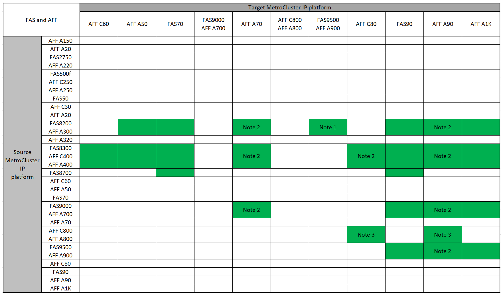

Combinaisons AFF et FAS groupe 1
Consultez les combinaisons de mises à niveau prises en charge pour les systèmes AFF A150, FAS500f A20, AFF C250, FAS8300, AFF, FAS2750, AFF A250, FAS50, AFF C30, AFF A30, FAS8200, AFF A300, AFF A320, AFF A220, AFF C400, AFF A400 et FAS8700.
Affiche les combinaisons de mise à niveau AFF et FAS du groupe 1

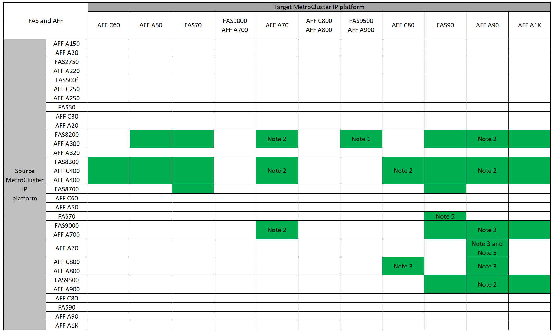

Combinaisons AFF et FAS groupe 2
Consultez les combinaisons de mises à niveau prises en charge pour les systèmes AFF C60, AFF A50, FAS70, AFF C800, AFF A800, FAS9500, FAS9000, AFF A700, AFF A70, AFF A900, AFF C80, FAS90, AFF A90 et AFF A1K.
Affiche les combinaisons de mise à niveau AFF et FAS groupe 2
