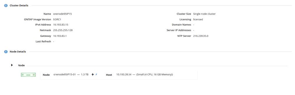

La fonctionnalité d'ajout de stockage dans ONTAP Deploy est le seul moyen d'augmenter le stockage géré, et la modification directe de la machine virtuelle ONTAP Select n'est pas prise en charge. La figure suivante illustre l’icône « + » qui lance l’assistant d’ajout de stockage.

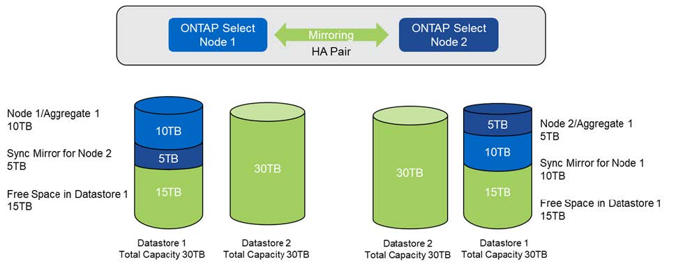

La configuration initiale comprend deux nœuds, chacun disposant de deux banques de données de 30 To chacune. ONTAP Deploy crée un cluster à deux nœuds, chaque nœud consommant 10 To d'espace de la banque de données 1. ONTAP Deploy configure chaque nœud avec 5 To d'espace actif par nœud.
La figure suivante illustre les résultats d'une opération d'ajout de stockage pour le nœud 1. ONTAP Select utilise toujours la même quantité de stockage (15TB) sur chaque nœud. Cependant, le nœud 1 dispose de plus de stockage actif (10TB) que le nœud 2 (5TB). Les deux nœuds sont entièrement protégés, chacun hébergeant une copie des données de l'autre nœud. Il reste de l'espace libre supplémentaire dans la banque de données 1, et la banque de données 2 est toujours complètement libre.
Répartition des capacités : espace alloué et espace libre après une seule opération d’ajout de stockage
Répartition des capacités : espace alloué et espace libre après une seule opération de stockage-add
Deux opérations d'ajout de stockage supplémentaires sur le nœud 1 consomment le reste de la banque de données 1 et une partie de la banque de données 2 (dans la limite de capacité). La première opération d'ajout de stockage utilise les 15 To d'espace libre restants dans la banque de données 1. La figure suivante illustre le résultat de la seconde opération d'ajout de stockage. À ce stade, le nœud 1 gère 50 To de données actives, tandis que le nœud 2 conserve ses 5 To initiaux.
Répartition des capacités : allocation et espace libre après deux opérations d’ajout de stockage supplémentaire pour le nœud 1
Répartition des capacités : allocation et espace libre après deux opérations d'ajout de stockage supplémentaire pour le nœud 1
