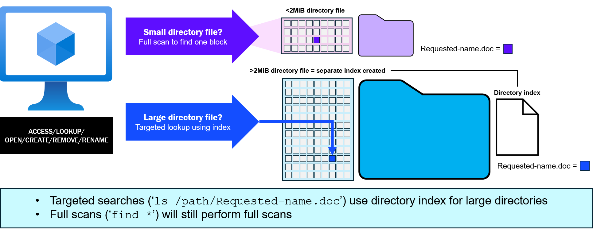

Diagramme de flux illustrant une opération de nom de client sur un fichier de répertoire de moins de 2 Mio répondue par une analyse complète
Aucune option d’administrateur n’est requise pour activer l’indexation des répertoires; elle est activée par défaut. Un répertoire devient admissible à un index persistant uniquement lorsque son fichier de répertoire dépasse le seuil d’environ 2 MiB. Une fois cette condition remplie, la création de l’index peut être lancée par l’opération qui fait dépasser ce seuil au répertoire, par un scanner d’indexation ou par une opération de nom front-end admissible telle que LOOKUP, ACCESS, une ouverture ou une création basée sur un chemin, un renommage ou une suppression. Ces déclencheurs du scanner et du front-end ne remplacent pas le seuil de taille et ne créent pas d’index persistants pour les répertoires plus petits. Le seuil d’environ 2 MiB modifie la manière dont les recherches ciblées sont traitées. Il ne s’agit pas d’un seuil de latence lié à la taille du répertoire. La façon dont les répertoires en expansion se manifestent dans le comportement du client et du nœud est décrite dans "Impact sur les performances".
