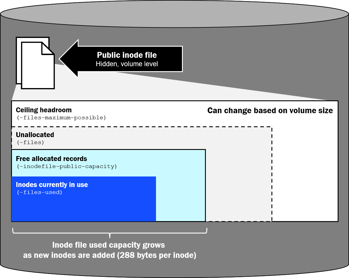

Dans ONTAP, WAFL stocke ces enregistrements dans un fichier d'inodes masqué au niveau du volume sur chaque constituant FlexVol ou FlexGroup. Les inodes publics sont pris en compte dans le paramètre de volume files, communément appelé maxfiles. La création d'un objet public augmente l'utilisation des inodes publics ; ce n'est pas le cas des inodes privés. La capacité et la croissance du fichier d'inodes sont décrites dans "Impact sur la capacité".
La figure suivante montre comment le fichier inode public est lié à files-used, inodefile-public-capacity, au files plafond et à la capacité consommée dans le volume.
Schéma du fichier inode du volume ONTAP montrant files-used imbriqué dans inodefile-public-capacity
