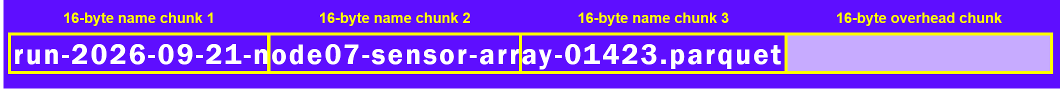

Un fichier de répertoire ONTAP s'agrandit par blocs de 4 KiB, chaque bloc étant limité à un nombre variable d'enregistrements d'entrée et de segments de nom en fonction de la taille de chacun. Un segment de nom dans ONTAP est un emplacement de 16 octets qui stocke une partie d'un nom de fichier ; chaque nom occupe un enregistrement d'entrée plus autant de segments de 16 octets que sa longueur encodée l'exige.
Exemple de répartition des segments de nom sur un nom de 48 octets :
Diagramme d'un nom de fichier de 48 octets stocké sous forme de trois segments de nom de 16 octets plus un segment de surcharge Unicode en forme courte de 16 octets

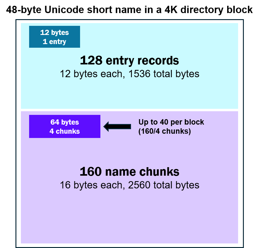

Chaque bloc de répertoire de 4 KiB est divisé de la même manière :
  • Jusqu'à 128 enregistrements d'entrée de 12 octets chacun (1536 octets)
  • Un pool partagé de 160 blocs de noms de 16 octets chacun (2560 octets)
Ensemble, ces éléments occupent un bloc de 4 KiB. Chaque nom stocké nécessite un enregistrement d’entrée et un ou plusieurs segments de nom, et la première ressource qui s’épuise — les 128 enregistrements d’entrée ou les 160 segments de nom — détermine le nombre de noms que ce bloc peut contenir. Avec les noms ASCII, ce sont les segments de nom qui s’épuisent en premier. Par conséquent, ni `maxdir-size / filename-length`ni un ratio fixe de fichiers par mégaoctet ne sont exacts.
Dans le graphique ci-dessous, nous voyons le nom de 48 octets de l'exemple précédent. Ce seul nom occupe un enregistrement d'entrée unique de 12 octets, plus les quatre segments de nom de 16 octets (64 octets) présentés précédemment.
Diagramme d'un bloc de répertoire de 4 KiB montrant le nom court Unicode de 48 octets à l'aide d'un enregistrement d'entrée de 12 octets et de quatre segments de nom de 16 octets
Le pool de 160 segments sera saturé avant que les enregistrements d’entrée ne soient consommés. 160 segments au total / 4 segments donnent 40 de ces noms par bloc. Autrement dit, 88 des 128 enregistrements d’entrée ne sont pas utilisés. Un nom courant plus court n’aurait besoin que de trois segments, de sorte que le même bloc de répertoire de 4 Kio peut contenir environ 53 de ces noms à la place. Cela illustre comment la taille d’un nom peut avoir un impact direct sur le nombre de noms autorisés dans un seul répertoire.
