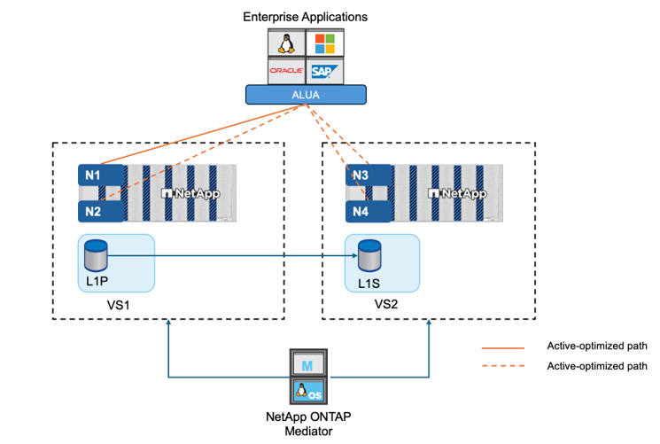

Dans un déploiement SnapMirror Active Sync, vous disposez d'un cluster principal et d'un cluster secondaire. Un LUN se trouve dans le cluster principal. L1P ) a un miroir L1S ) sur le LUN secondaire ; les deux LUN partagent le même numéro de série et sont signalés comme LUN en lecture/écriture à l'hôte. Cependant, dans les configurations asymétriques, les opérations de lecture et d'écriture ne sont effectuées que sur le LUN principal. L1P . Toute écriture sur le miroir L1S sont servis par procuration.
Déploiement des applications sans RTO ou avec basculement transparent des applications
TAF repose sur un basculement de chemin logiciel basé sur MPIO de l'hôte pour garantir un accès au stockage sans interruption. Les deux copies LUN (par exemple, la copie primaire (L1P) et la copie miroir (L1S)) ont la même identité (numéro de série) et sont signalées comme accessibles en lecture et en écriture à l'hôte. Cependant, dans les configurations asymétriques, les lectures et les écritures sont traitées uniquement par le volume primaire. Les E/S envoyées à la copie miroir sont transmises par proxy à la copie primaire. Le chemin privilégié de l'hôte vers L1 est VS1:N1, basé sur l'état d'accès actif optimisé (A/O) de l'accès aux unités logiques asymétriques (ALUA). ONTAP Mediator est requis dans le cadre du déploiement, principalement pour effectuer un basculement (planifié ou non) en cas de panne de stockage sur le volume primaire.
Chemins optimisés actifs ALUA de synchronisation active SnapMirror
TAF fonctionne selon deux modes : basculement automatique et duplex. Avec le basculement automatique, les lectures et les écritures sont traitées uniquement par le volume principal. Par conséquent, les E/S envoyées à la copie miroir (qui ne peut pas traiter les écritures seule) sont transmises par proxy à la copie principale. Avec le duplex, les copies principale et secondaire peuvent traiter les E/S, ce qui élimine le besoin de proxy.
Scénario de basculement automatique duplex de synchronisation active SnapMirror
Si vous utilisez NVMe pour l’accès à l’hôte avec ONTAP 9.17.1, seule la stratégie AutomatedFailoverDuplex est prise en charge.
La synchronisation active SnapMirror utilise le protocole ALUA, qui permet à un logiciel de chemins d'accès multiples d'hôte d'application d'établir les chemins avec les priorités et la disponibilité d'accès pour la communication entre l'hôte d'application et la baie de stockage. Le protocole ALUA marque les chemins optimisés actifs vers les contrôleurs propriétaires de la LUN et d'autres comme chemins actifs non optimisés, utilisés uniquement en cas de défaillance du chemin principal.
