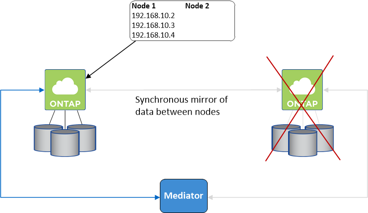

Reprise et restitution pour NAS
Lorsqu'une prise de contrôle se produit dans une configuration NAS utilisant des adresses IP flottantes, l'adresse IP flottante du nœud que les clients utilisent pour accéder aux données se déplace vers l'autre nœud. L'image suivante illustre la prise de contrôle du stockage dans une configuration NAS utilisant des adresses IP flottantes. Si le nœud 2 tombe en panne, l’adresse IP flottante du nœud 2 est déplacée vers le nœud 1.
Image conceptuelle montrant la prise de contrôle du stockage dans une paire Cloud Volumes ONTAP HA : les adresses IP flottantes du nœud 1 se déplacent vers le nœud 2.
Les adresses IP de données NAS utilisées pour l’accès VPC externe ne peuvent pas migrer entre les nœuds en cas de panne. Si un nœud est hors ligne, vous devez remonter manuellement les volumes sur les clients extérieurs au VPC en utilisant l'adresse IP de l'autre nœud.
Une fois le nœud défaillant remis en ligne, remontez les clients sur les volumes en utilisant l'adresse IP d'origine. Cette étape est nécessaire pour éviter de transférer des données inutiles entre deux nœuds HA, ce qui peut entraîner un impact significatif sur les performances et la stabilité.
Vous pouvez localiser l'adresse IP correcte à partir de la console en sélectionnant le volume et en cliquant sur Commande de montage.
