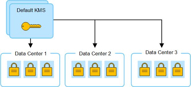

  1. Vous configurez initialement un KMS par défaut qui s'applique à tous les sites ne disposant pas d'un KMS dédié.
  2. Une fois le KMS enregistré, tous les nœuds d'appliance dont le paramètre Chiffrement des nœuds est activé se connectent au KMS et demandent la clé de chiffrement. Cette clé est utilisée pour chiffrer les nœuds d'appliance sur tous les sites. Cette même clé doit également être utilisée pour déchiffrer ces appliances.
    Clé KMS par défaut

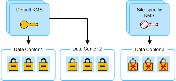

  3. Vous décidez d'ajouter un KMS spécifique au site (Data Center 3 sur la figure). Cependant, comme les nœuds de l'appliance sont déjà chiffrés, une erreur de validation se produit lorsque vous tentez d'enregistrer la configuration du KMS spécifique au site. L'erreur se produit parce que le KMS spécifique au site ne possède pas la clé correcte pour déchiffrer les nœuds de ce site.
    Clé KMS incorrecte

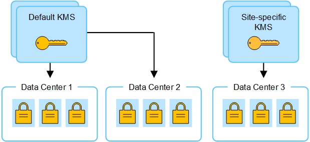

  4. Pour résoudre ce problème, vous copiez la version actuelle de la clé de chiffrement du KMS par défaut vers le nouveau KMS. (Techniquement, vous copiez la clé d'origine vers une nouvelle clé avec le même alias. La clé d'origine devient une version antérieure de la nouvelle clé.) Le KMS spécifique au site dispose désormais de la clé correcte pour déchiffrer les nœuds de l'appliance du Data Center 3, elle peut donc être enregistrée dans StorageGRID.
    Clé KMS copiée
