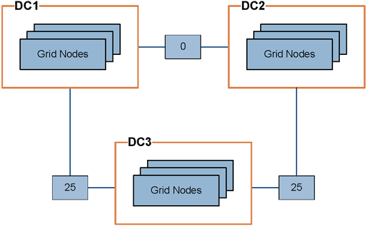

Le diagramme montre une grille à trois sites avec des coûts de liaison configurés entre les sites :
Schéma conceptuel des coûts de liaison entre centres de données
  • Le service d'équilibrage de charge sur les nœuds d'administration et les nœuds de passerelle répartit équitablement les connexions clientes entre tous les nœuds de stockage du même site de centre de données et tous les sites de centre de données dont le coût de liaison est de 0.
    Dans cet exemple, un nœud de passerelle du site de centre de données 1 (DC1) répartit équitablement les connexions client entre les nœuds de stockage de DC1 et les nœuds de stockage de DC2. Un nœud de passerelle de DC3 envoie les connexions client uniquement aux nœuds de stockage de DC3.
  • Lors de la récupération d'un objet existant sous forme de plusieurs copies répliquées, StorageGRID récupère la copie située dans le centre de données dont le coût de liaison est le plus faible.
    Dans l'exemple, si une application cliente à DC2 récupère un objet qui est stocké à la fois à DC1 et à DC3, l'objet est récupéré depuis DC1, car le coût de liaison de DC1 à DC2 est de 0, ce qui est inférieur au coût de liaison de DC3 à DC2 (25).

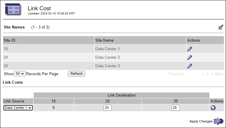

Vous pouvez mettre à jour les coûts de liaison entre les sites de centres de données pour refléter la latence entre les sites.
Avant de commencer
Étapes
  1. Sélectionnez Support > Other > Link cost.
    Coût du lien
  2. Sélectionnez un site sous Source du lien et saisissez une valeur de coût entre 0 et 100 sous Destination du lien.
    Vous ne pouvez pas modifier le coût du lien si la source est identique à la destination.
    Pour annuler les modifications, sélectionnez icône AnnulerRevert.
  3. Sélectionnez Appliquer les modifications.
