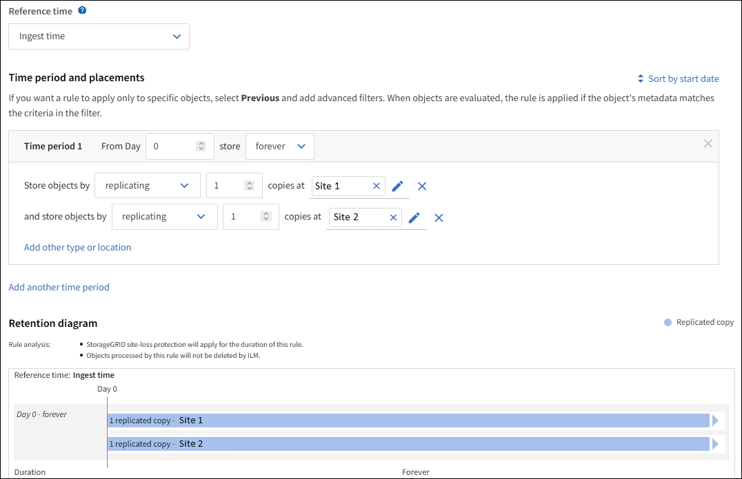

Règle ILM 1 pour l'exemple 1 : copier les données de l’objet sur deux sites
Cet exemple de règle ILM copie les données d'objet vers des pools de stockage dans deux sites.
Définition de la règle Exemple de valeur
Pools de stockage à site unique
Deux pools de stockage, chacun contenant des sites différents, nommés Site 1 et Site 2.
Nom de la règle
Deux copies, deux sites
Temps de référence
Temps d'ingestion
Placements
À partir du jour 0 et pour toujours, conservez une copie répliquée sur le site 1 et une copie répliquée sur le site 2.
La section « Analyse des règles » du diagramme de rétention indique :
  • La protection contre les pertes de site de StorageGRID s'appliquera pendant toute la durée de cette règle.
  • Les objets traités par cette règle ne seront pas supprimés par ILM.
