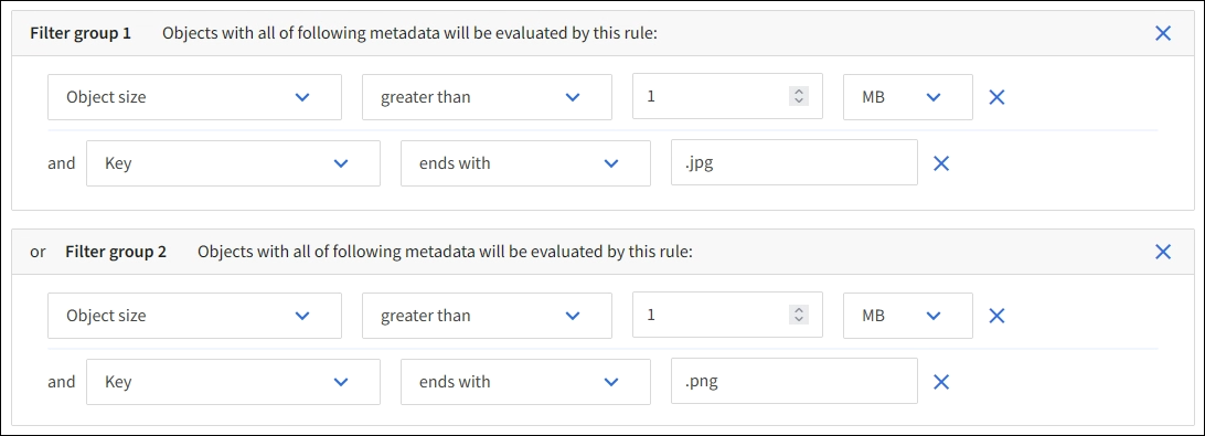

Règle ILM 1 pour l'exemple 3 : utilisez EC pour les fichiers image de plus de 1 Mo
Cet exemple de règle ILM utilise un filtrage avancé pour appliquer le code d'effacement à tous les fichiers image de plus de 1 Mo.
Remarque Le code d'effacement est idéal pour les objets de plus de 1 Mo. N'utilisez pas le code d'effacement pour les objets de moins de 200 Ko afin d'éviter la surcharge liée à la gestion de très petits fragments codés par effacement.
Définition de la règle Exemple de valeur
Nom de la règle
Fichiers image EC > 1 Mo
Temps de référence
Temps d'ingestion
Filtre avancé pour la taille des objets
Taille de l'objet supérieure à 1 Mo
Filtres avancés pour Key
Placements
Créez une copie codée par effacement 2+1 à l'aide de trois sites
Étant donné que cette règle est configurée comme la première règle de la politique, l'instruction de placement du code d'effacement ne s'applique qu'aux fichiers .jpg et .png de plus de 1 Mo.

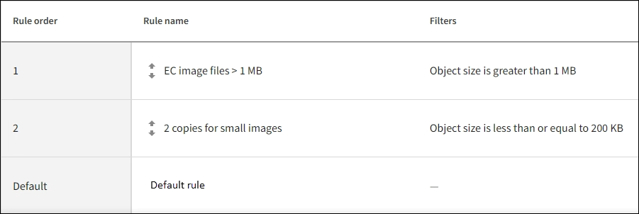

Politique ILM pour l'exemple 3 : meilleure protection des fichiers image
Cet exemple de politique ILM comprend trois règles :
  • La première règle applique des codes d'effacement à tous les fichiers image de plus de 1 Mo.
  • La deuxième règle crée deux copies de tous les fichiers image restants (c'est-à-dire les images de 1 Mo ou moins).
  • La règle par défaut s'applique à tous les objets restants (c'est-à-dire à tous les fichiers non image).
