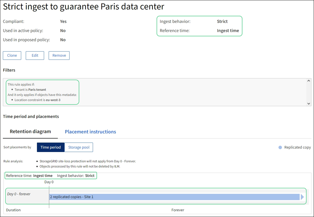

Règle ILM 1 pour l'exemple 5 : Ingestion stricte pour garantir le centre de données de Paris
Cet exemple de règle ILM utilise le comportement d'ingestion Strict pour garantir que les objets enregistrés par un locataire basé à Paris dans des compartiments S3 dont la région est définie sur eu-west-3 (Paris) ne sont jamais stockés dans le centre de données américain.
Cette règle s'applique aux objets appartenant au locataire Paris et dont la région du compartiment S3 est définie sur eu-west-3 (Paris).
Définition de la règle Exemple de valeur
Compte locataire
Locataire Paris
Filtre avancé
Contrainte de localisation égale à eu-west-3
Pools de stockage
Site 1 (Paris)
Nom de la règle
Ingestion stricte pour garantir le centre de données Paris
Temps de référence
Temps d'ingestion
Placements
Le jour 0, conservez deux copies répliquées indéfiniment dans le site 1 (Paris)
Comportement d'ingestion
Strict. Toujours utiliser les emplacements de cette règle lors de l'ingestion. L'ingestion échoue s'il n'est pas possible de stocker deux copies de l'objet dans le centre de données de Paris.
Exemple 5 de la règle 1 ILM : Ingestion stricte
