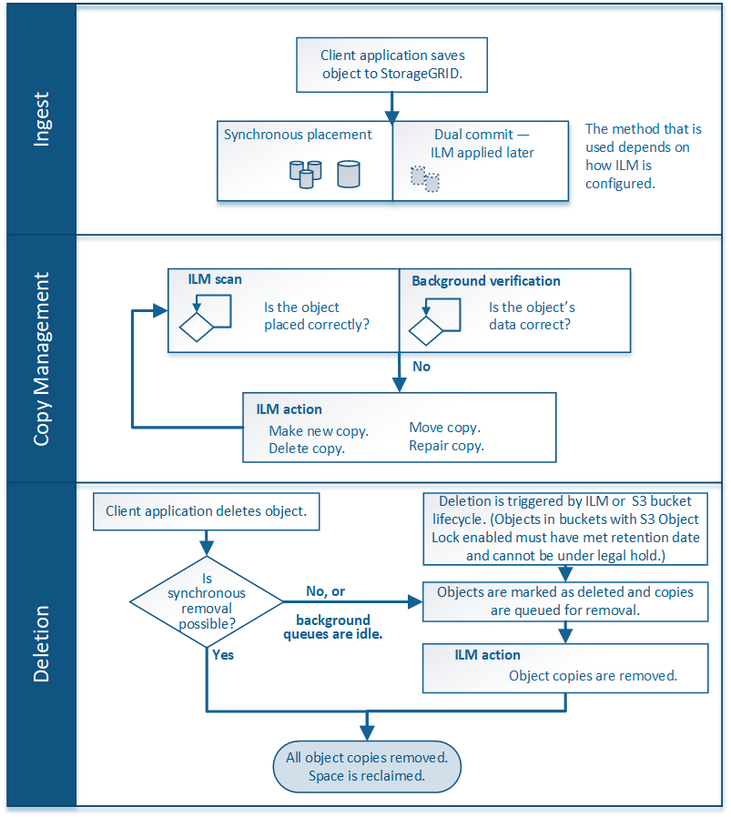

Comprendre comment StorageGRID utilise ILM pour gérer les objets à chaque étape de leur cycle de vie peut vous aider à concevoir une politique plus efficace.
  • Ingestion : L’ingestion commence lorsqu’une application cliente S3 établit une connexion pour enregistrer un objet dans le système StorageGRID et se termine lorsque StorageGRID renvoie un message « ingestion réussie » au client. Les données de l’objet sont protégées pendant l’ingestion soit par l’application immédiate des instructions ILM (placement synchrone), soit par la création de copies intermédiaires et l’application ultérieure des instructions ILM (double validation), selon la façon dont les exigences ILM ont été spécifiées.
  • Gestion des copies : Après avoir créé le nombre et le type de copies d’objets spécifiés dans les instructions de placement de l’ILM, StorageGRID gère les emplacements des objets et protège les objets contre la perte de données.
    • Analyse et évaluation ILM : StorageGRID analyse en continu la liste des objets stockés dans la grille et vérifie si les copies actuelles répondent aux exigences ILM. Lorsque des copies d’objets de types, de nombres ou d’emplacements différents sont nécessaires, StorageGRID crée, supprime ou déplace les copies selon les besoins.
    • Vérification en arrière-plan : StorageGRID effectue en continu une vérification en arrière-plan afin de contrôler l’intégrité des données des objets. En cas de problème, StorageGRID crée automatiquement une nouvelle copie de l’objet ou un fragment d’objet de remplacement code d'effacement, dans un emplacement conforme aux exigences ILM actuelles. Voir "Vérifiez l'intégrité de l'objet".
  • Suppression d'objet : La gestion d'un objet prend fin lorsque toutes ses copies sont supprimées du système StorageGRID. Les objets peuvent être supprimés suite à une demande de suppression d'un client, par ILM ou à la suite de la suppression causée par l'expiration du cycle de vie d'un compartiment S3.
    Remarque Les objets d'un compartiment pour lequel le verrouillage d'objets S3 est activé ne peuvent pas être supprimés s'ils font l'objet d'une conservation légale ou si une date limite de conservation a été spécifiée mais n'a pas encore été atteinte.
Le diagramme résume le fonctionnement d'ILM tout au long du cycle de vie d'un objet.
