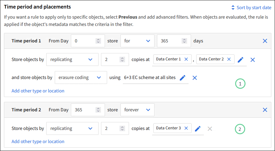

L'exemple illustre deux instructions de placement sur la page Définir les placements de l'assistant Créer une règle ILM.
Écran de placement ILM de Grid Manager
La première consigne de placement Icône numéro 1 comporte deux lignes pour la première année :
  • La première ligne crée deux copies répliquées de l'objet sur deux sites de centres de données.
  • La deuxième ligne crée une copie 6+3 avec code d'effacement en utilisant tous les sites des centres de données.
La deuxième instruction de placement Icône numéro 1 crée deux copies après un an et les conserve indéfiniment.
Lorsque vous définissez l'ensemble des instructions de placement pour une règle, vous devez vous assurer qu'au moins une instruction de placement commence au jour 0, qu'il n'y a pas d'intervalles entre les périodes que vous avez définies et que la dernière instruction de placement se poursuit soit indéfiniment, soit jusqu'à ce que vous n'ayez plus besoin de copies d'objet.
