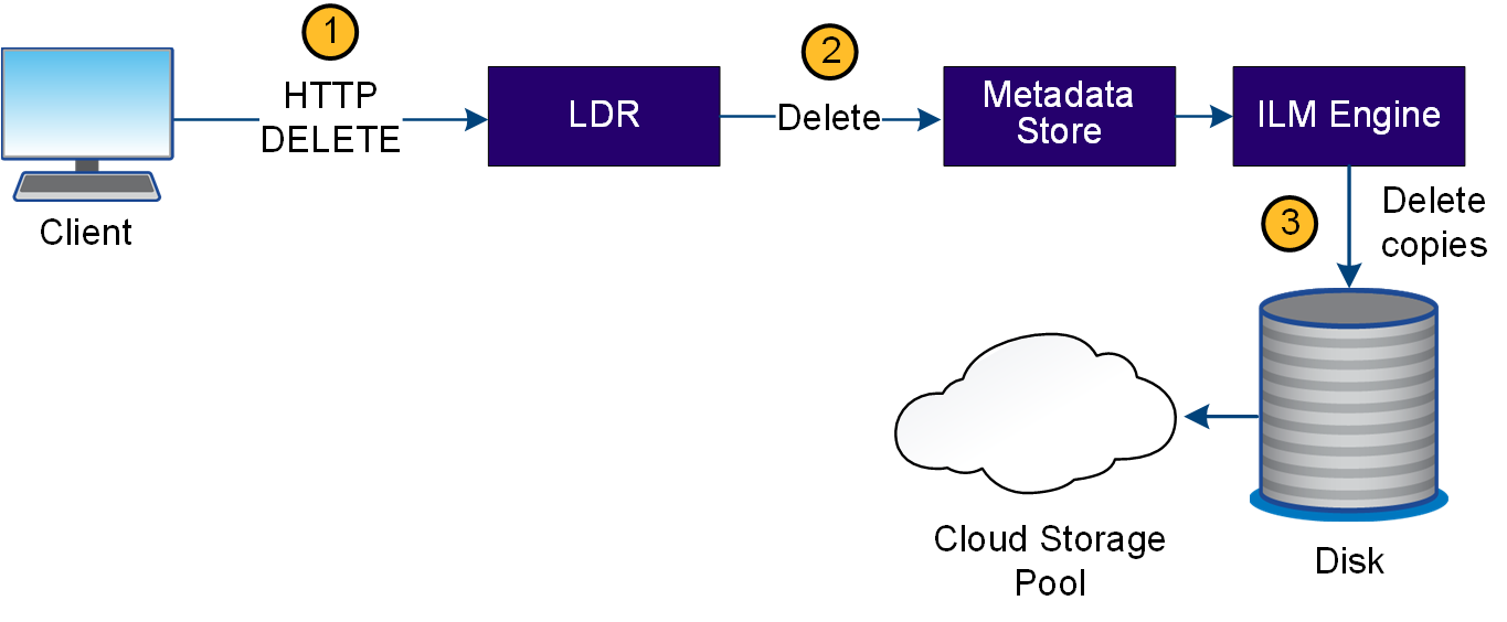

Flux de données pour les suppressions côté client
Flux de données de suppression du client
  1. Le service LDR reçoit une demande de suppression de l'application cliente.
  2. Le service LDR met à jour le magasin de métadonnées afin que l'objet apparaisse comme supprimé pour les requêtes du client, et demande au moteur ILM de supprimer toutes les copies des données de l'objet.
  3. L'objet est supprimé du système. Le magasin de métadonnées est mis à jour pour supprimer les métadonnées de l'objet.

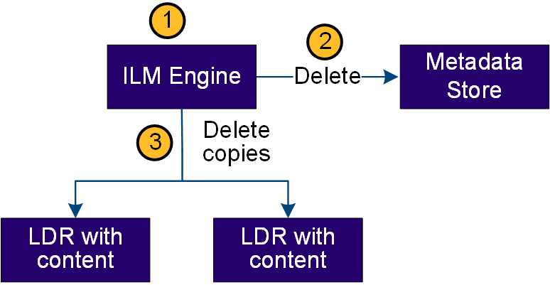

Flux de données pour les suppressions ILM
Flux de données de suppression automatique
  1. Le moteur ILM détermine que l'objet doit être supprimé.
  2. Le moteur ILM notifie le magasin de métadonnées. Le magasin de métadonnées met à jour les métadonnées de l'objet afin que l'objet apparaisse comme supprimé aux requêtes client.
  3. Le moteur ILM supprime toutes les copies de l'objet. Le magasin de métadonnées est mis à jour pour supprimer les métadonnées de l'objet.
