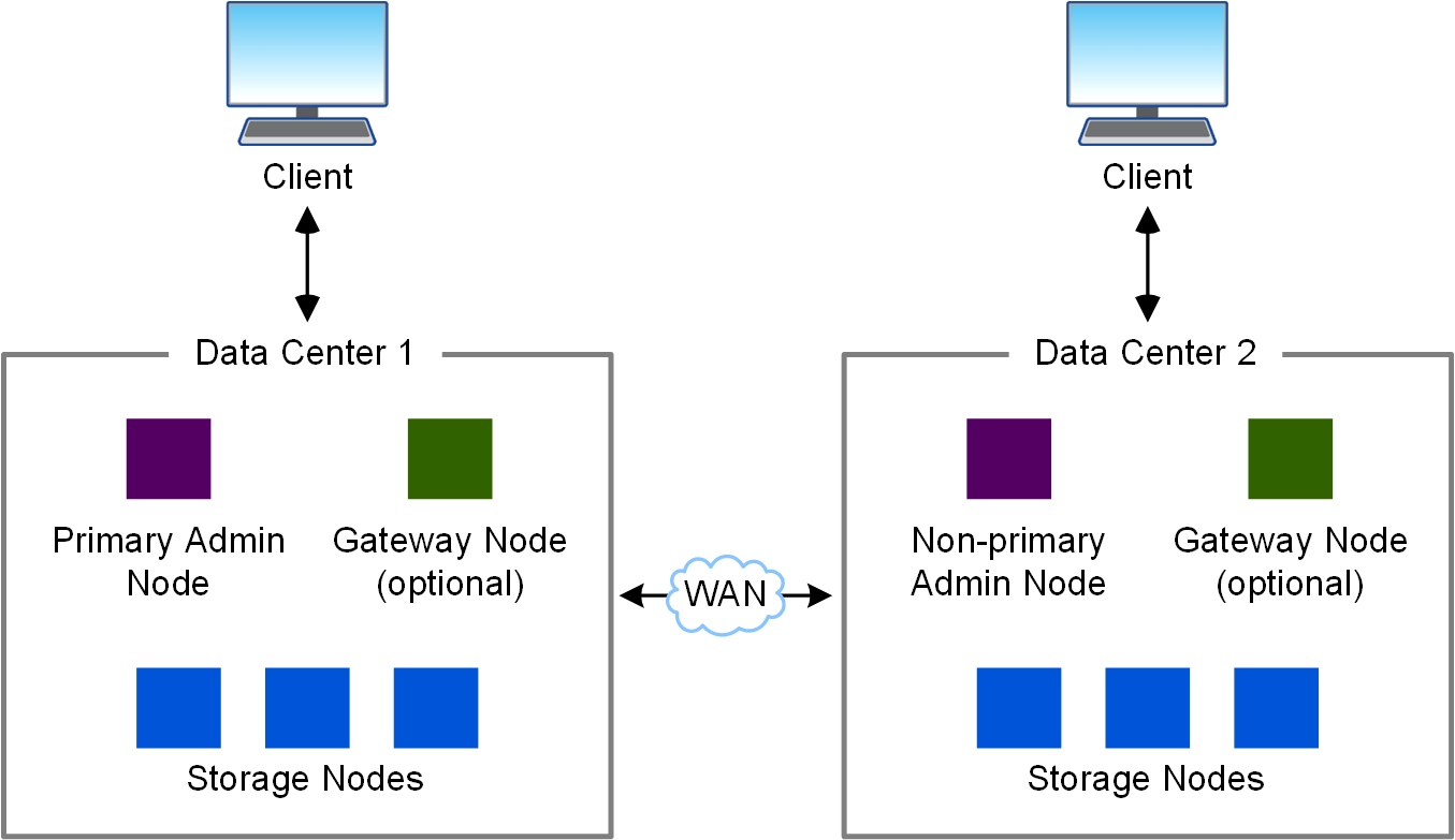

Plusieurs sites
Dans un déploiement multisite, différents types et quantités de ressources StorageGRID peuvent être installés sur chaque site. Par exemple, un centre de données peut nécessiter une capacité de stockage supérieure à celle d’un autre.
Les sites sont souvent situés dans des emplacements géographiques différents, au sein de différents domaines de défaillance, comme une faille sismique ou une plaine inondable. Le partage des données et la reprise après sinistre sont assurés par la distribution automatisée des données vers d'autres sites.
Site de centre de données multiple
Plusieurs sites logiques peuvent également exister au sein d'un même centre de données afin de permettre l'utilisation de la réplication distribuée et du code d'effacement pour une disponibilité et une résilience accrues.

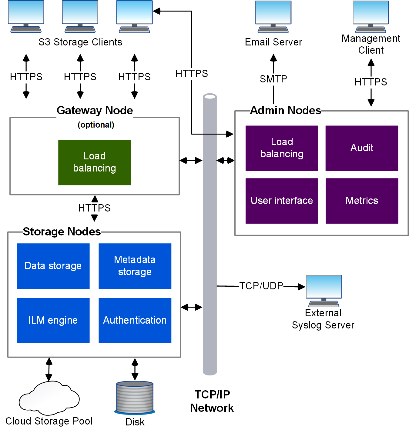

Architecture système
Ce schéma illustre la disposition des nœuds de la grille au sein d'un système StorageGRID.
diagramme décrit par le texte environnant
Les clients S3 stockent et récupèrent des objets dans StorageGRID. D'autres clients sont utilisés pour envoyer des notifications par e-mail, pour accéder à l'interface de gestion de StorageGRID et, éventuellement, pour accéder au partage d'audit.
Les clients S3 peuvent se connecter à un nœud de passerelle ou à un nœud d'administration pour utiliser l'interface d'équilibrage de charge vers les nœuds de stockage. Sinon, les clients S3 peuvent se connecter directement aux nœuds de stockage en utilisant HTTPS.
Les objets peuvent être stockés dans StorageGRID sur des nœuds de stockage logiciels ou matériels, ou dans des Cloud Storage Pools, qui consistent en des compartiments S3 externes ou des conteneurs de stockage Azure Blob.
