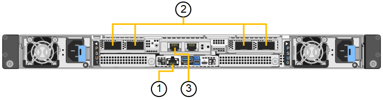

Les figures suivantes montrent les ports situés à l'arrière de l'appareil.
Connexions des ports SG100 :
Connecteurs arrière SG100
Connexions du port SG1000 :
Légende Port Type de port Utiliser
1
Port de gestion BMC de l'appliance
1 GbE (RJ-45)
Se connecte au réseau sur lequel vous accédez à l'interface BMC.
2
Quatre ports réseau sur l'appliance
  • Pour le SG100 : 10/25-GbE
  • Pour le SG1000 : 10/25/40/100-GbE
Connectez-vous au réseau Grid et au réseau client pour StorageGRID. Voir "Modes de liaison de port (modes de liaison de port (SG100 et SG1000)".
3
Port réseau d'administration de l'appliance (étiqueté P1 dans les figures)
1 GbE (RJ-45)
Attention: ce port fonctionne uniquement à 1000 BaseT/Full et ne prend pas en charge les vitesses de 10 ou 100 mégabits.
Permet de connecter l'appliance au réseau d'administration pour StorageGRID.
Port RJ-45 le plus à droite de l'appareil
1 GbE (RJ-45)
  • Peut être lié avec le port de gestion 1 si vous souhaitez établir une connexion redondante avec le réseau d'administration.
  • Peut être laissée déconnectée et disponible pour l'accès local temporaire (IP 169.254.0.1).
  • Pendant l'installation, peut être utilisé pour connecter l'appliance à un ordinateur portable de service si les adresses IP attribuées par DHCP ne sont pas disponibles.

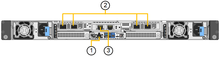

Connexions du port SG110 :
Connecteurs arrière du SG110
Connexions du port SG1100 :
1
1 GbE (RJ-45)
2
  • Pour le SG110 : 10/25 GbE
  • Pour le SG1100 : 10/25/40/100 GbE
Connectez-vous au réseau Grid et au réseau client pour StorageGRID. Voir "Modes de liaison de port (SG110 et SG1100)"
3
1 GbE (RJ-45)
Important: ce port fonctionne uniquement à 1/10-GbE (RJ-45) et ne prend pas en charge les vitesses de 100 mégabits.
1 GbE (RJ-45)

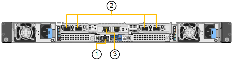

Connexions du port SG120 :
Connecteurs arrière SG120
Connexions du port SG1200 :
connexions de port SG1200
1
1 GbE (RJ-45)
2
Pour le SG120 :
  • 10/25 GbE
Pour le SG1200 :
  • 10/25/40/100-GbE avec carte réseau 100G
  • 10/25/50/100/200-GbE (200GbE NIC uniquement)
Connectez-vous au réseau Grid et au réseau client pour StorageGRID. Voir "Modes de liaison des ports (SG120 et SG1200)"
3
1 GbE (RJ-45)
1 GbE (RJ-45)

La figure suivante présente les ports à l'arrière du SGF6112 et les trois contrôleurs de l'appliance SG6160. L'appliance SG6160 inclut un contrôleur de calcul SG6100-CN en haut et deux contrôleurs de stockage E4000 en bas.
Connexions SGF6112 :
Connecteurs arrière SGF6112

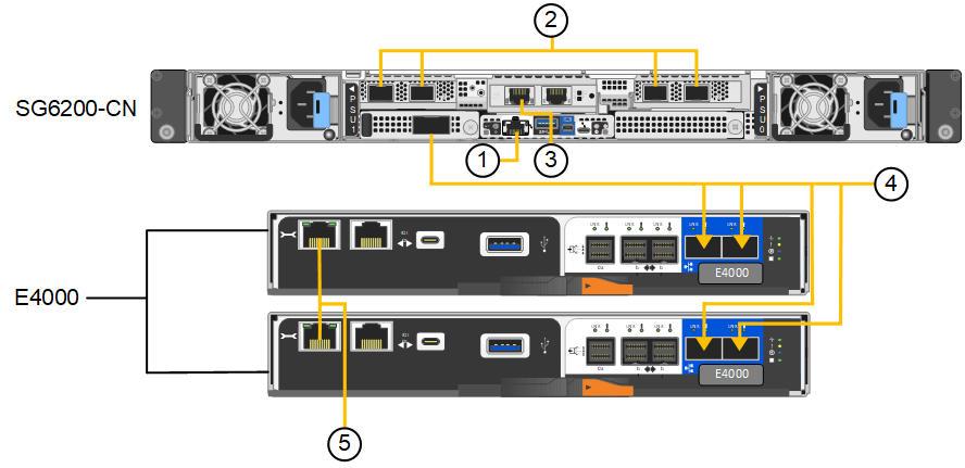

Connexions du SG6160 :
Connexions SG6100-CN à E4000
1
1 GbE (RJ-45)
2
Quatre ports réseau sur le contrôleur SG6100-CN
  • Quatre ports réseau 10/25-GbE sur l'appliance
  • Quatre ports réseau 10/25/40/100 GbE avec référence de carte réseau 100G en option (SG6160 uniquement)
Connectez-vous au réseau Grid et au réseau client pour StorageGRID. Voir "Modes de liaison de port (SG6100)"
3
Port réseau d'administration de l'appliance (étiqueté P1 dans la figure)
1/10-GbE (RJ-45)
1/10-GbE (RJ-45)
Attention: ce port fonctionne uniquement à 1/10-GbE (RJ-45) et ne prend pas en charge les vitesses de 100 mégabits.
4 (SG6160 uniquement)
Cinq ports de connexion au total
  • Un port 100 GbE sur le SG6100-CN
  • Deux ports 10 GbE sur chacun des contrôleurs de stockage
Connectez chaque contrôleur de stockage au contrôleur SG6100-CN.
5 (SG6160 uniquement)
Le port de gestion 1 de chaque contrôleur de stockage
1 GbE (RJ-45)
Connexion au réseau sur lequel vous accédez à SANtricity System Manager.
Port de gestion 2 sur chaque contrôleur de stockage
1 GbE (RJ-45)
Étapes
  1. Connectez le port de gestion BMC de l'appliance au réseau de gestion à l'aide d'un câble Ethernet.
    Bien que cette connexion soit facultative, elle est recommandée pour faciliter l'assistance.
  2. Connectez les deux ports d'interconnexion de chaque contrôleur de stockage au port 100 GbE du contrôleur SG6100-CN à l'aide d'un câble QSFP28 à 100 GbE SFP28.
  3. Connectez les ports réseau de l'appareil aux commutateurs réseau appropriés à l'aide de câbles TwinAx ou de câbles optiques et d'émetteurs-récepteurs.
    Vitesse de liaison (GbE) Équipement requis
    10
    Émetteur-récepteur SFP+
    25
    Émetteur-récepteur SFP28
    • Les ports réseau Grid et client ne peuvent être exécutés à des vitesses différentes que si la négociation automatique est sélectionnée comme vitesse de liaison, et que Fixed est sélectionné comme mode de liaison de port. Sinon, les quatre ports fonctionnent à la même vitesse.

Les figures suivantes illustrent les ports situés à l'arrière du SGF6212 et des trois contrôleurs de l'appliance SG6200. L'appliance SG6200 comprend un contrôleur de calcul SG6200-CN en haut et deux contrôleurs de stockage E4000 en bas.
Connexions SGF6212 :
Connecteurs arrière SGF6212
Connexions SG6260 :
Connexions SG6200-CN à E4000
1
1 GbE (RJ-45)
2
Quatre ports réseau sur le contrôleur SG6200-CN
  • Quatre ports réseau 10/25/40/100-GbE ou 200-GbE avec option 200G NIC SKU
Connectez-vous au réseau Grid et au réseau client pour StorageGRID. Voir "Modes de liaison des ports (SG6200)"
3
1/10-GbE (RJ-45)
1/10-GbE (RJ-45)
4 (SG6260 uniquement)
  • Un port 100GbE sur le SG6200-CN
Connectez chaque contrôleur de stockage au contrôleur SG6200-CN.
5 (SG6260 uniquement)
1 GbE (RJ-45)
1 GbE (RJ-45)
