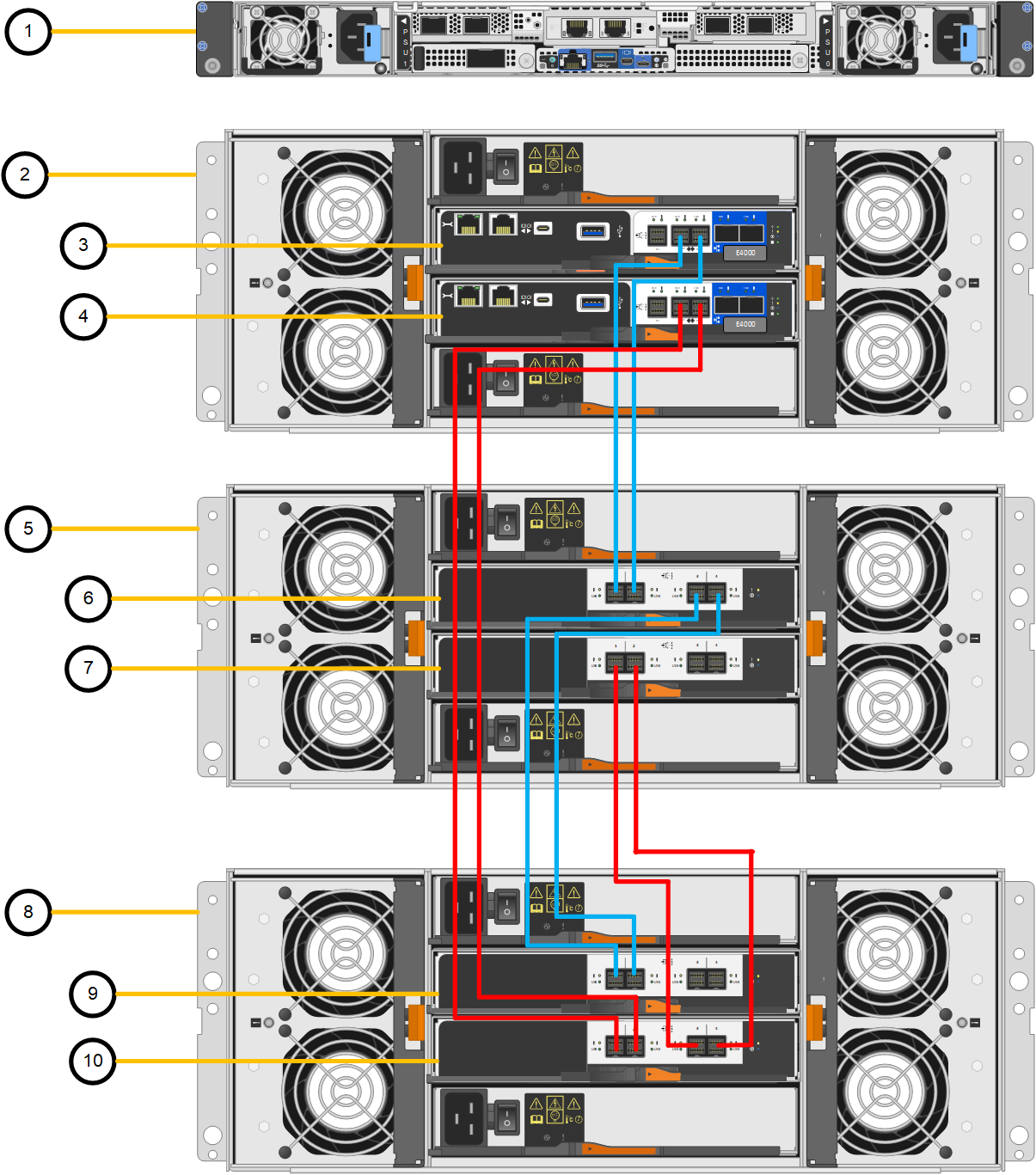

  3. Connectez chaque tiroir d'extension au tiroir du contrôleur E4000 comme indiqué sur le schéma.
    Cette mise en plan montre deux tiroirs d'extension. Si vous n'en avez qu'un, connectez l'E/S A au contrôleur A et connectez l'E/S B au contrôleur B.
    Connexions du tiroir d'extension SG6260
    Légende Description
    1
    SG6200-CN
    2
    Tiroir contrôleur E4000
    3
    Contrôleur A
    4
    Contrôleur B
    5
    Tiroir d'extension 1
    6
    Module d'E/S A pour le tiroir d'extension 1
    7
    Module d'E/S B pour le tiroir d'extension 1
    8
    Tiroir d'extension 2
    9
    Module d'E/S A pour le tiroir d'extension 2
    10
    Module d'E/S B pour le tiroir d'extension 2
