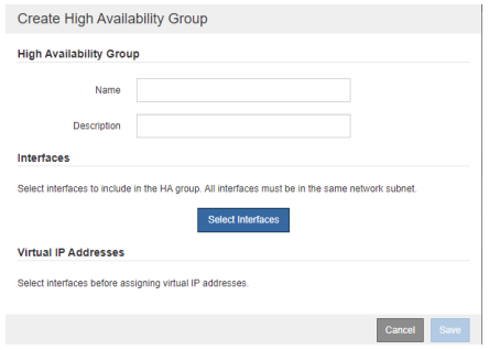

  1. Pour assurer la connectivité à StorageGRID en cas de défaillance d'un site, configurez un groupe haute disponibilité (HA). Dans l'interface GMI (StorageGRID Grid Manager interface), cliquez sur Configuration, groupes haute disponibilité, puis sur + Créer.

  2. Entrez les informations requises. Cliquez sur Sélectionner les interfaces et incluez les interfaces réseau du SITE 1 et du SITE 2 où le site 1 (site principal) est le maître préféré. Attribuez une adresse IP virtuelle au sein du même sous-réseau. Cliquez sur Enregistrer.
    veritas/veritas-edit-high-availability-group
  3. Cette adresse IP virtuelle (VIP) doit être associée au nom d'hôte S3 utilisé lors de la configuration de la partition de veritas Enterprise Vault. L'adresse VIP résout le trafic vers le SITE 1 et, en cas de défaillance du SITE 1, l'adresse VIP réachemine le trafic vers le SITE 2 de manière transparente.
