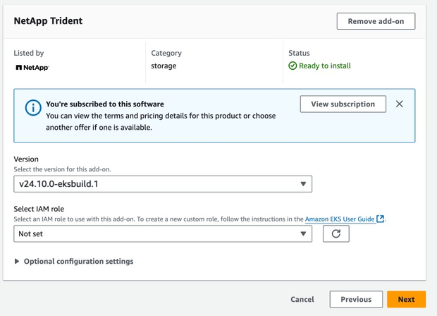

Sur votre cluster EKS Kubernetes, accédez à l'onglet Add-ons.
Accédez à add-ons AWS Marketplace et choisissez la catégorie Storage.
Localisez NetApp Trident et cochez la case du module complémentaire Trident, puis cliquez sur Suivant.
Choisissez la version souhaitée du module complémentaire.
Sélectionnez l'option rôle IAM à hériter du nœud.
Configurez tous les paramètres de configuration facultatifs selon les besoins et sélectionnez Suivant.
