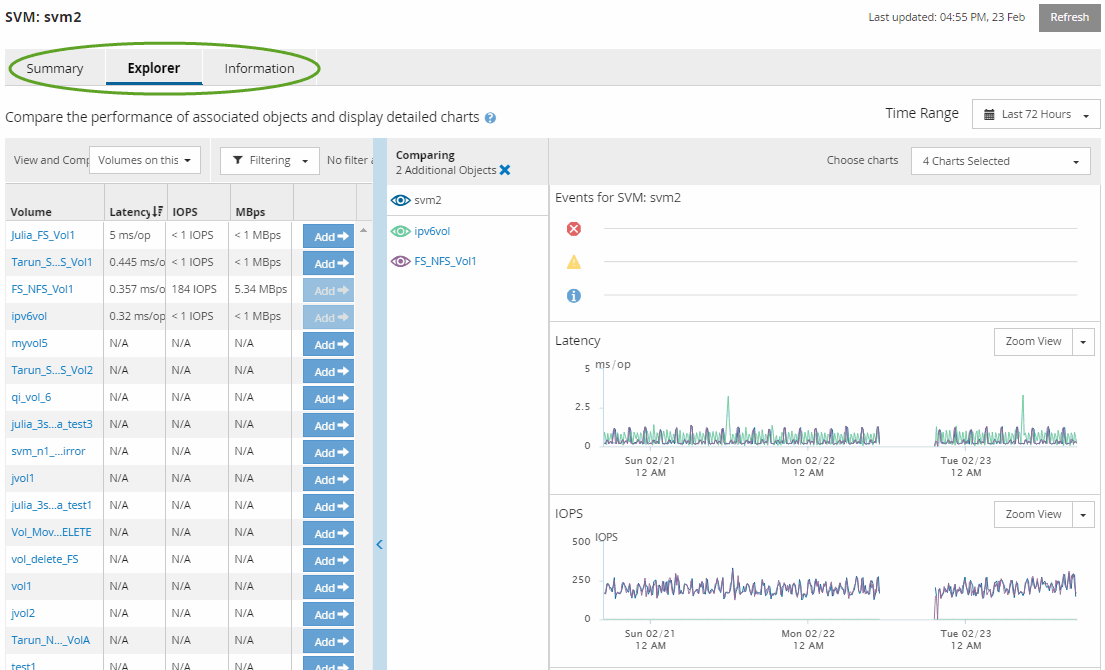

L'immagine seguente mostra un esempio di una pagina di destinazione dell'oggetto che visualizza le informazioni di Explorer:
Uno screenshot dell'interfaccia utente che mostra un esempio di una pagina di destinazione di un oggetto che visualizza le informazioni di Explorer.
